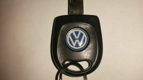

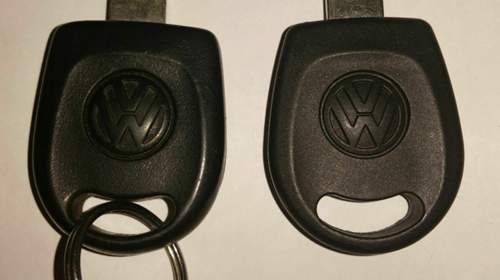

12. woran erkenne ich einen Orginalschlüssel. ich hab nämlich einmal meinen eigenen und einmal ein Wrack und mein Schlüssel hat ein weißes Zeichen vermutlich draufgehabt wo der Lack mittlerweile ziemlich weg ist und der vom Wrack ist komplett schwarz. hab nämlich jeweils nur einen und fände einen 2. recht gut.

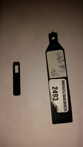

12.1. wisst ihr zufällig wie vw das handhabt? wenn das jetzt schon ein ersatzschlüssel ist, hab ich dann die Berechtigung den nachmachen zu lassen? oder hab ich dann einfach Pech gehabt

Zu deiner Frage 12
Bei Fahrzeugen mit Wegfahrsperre sehen die originalen Schlüssel so aus.
Einer mit und einer ohne Beleuchtung.
Können aber auch Ausstattungsabhängig nur unbeleuchtet sein ( ohne ZV)

Weiterhin zu Frage 12
So sieht der Schlüssel mit nem emblem vom Golf 4 , Passat 3b oder Polo 6N ab 1998 mit den Innenbahnschlüsseln aus.
Zu 12.1 du kannst natürlich Schlüssel nachbestellen. Dafür benötigst du den Kunststoffanhänger mit dem Schlüsselcode den du hoffentlich auch hast.

aber was für einen Kunststoffanhänger @kombifahrer0815 ?

Der untere kleine Anhänger auf dem Bild ist für Fahrzeuge OHNE WEGFAHRSPERRE. (Also der "Schleifcode" für die "Zacken" des Schlüssels)
Darüber der Codeanhänger für Fahrzeuge MIT WEGFAHRSPERRE.
Auf diesem ist der Login code für die Wegfahrsperre damit der Schlüssel programmiert werden kann. Ansonsten wie ich gehört habe nur bei VW direkt per Tester und Onlineschaltung zu VW direkt möglich.
Das codieren hat vor einigen Jahren mit vorhandenem Codeanhänger 20€ gekostet. ;-)
Übrigens das "bunte" VW emblem bedeutet nicht das es kein original Schlüssel ist den der Knopf lässt sich wechseln oder die Embleme kriegt man in der Bucht nachgeworfen ;-)
