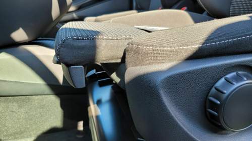

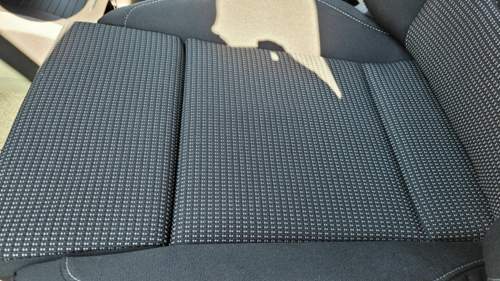

Nach meinem Kenntnisstand basieren die Frontsitze im V auf der alten C-Klasse. Bei der in diesen Sitzen vorhandenen Sitzkissentiefenverstellung (SKTV) ist das Sitzkissen im vorderen Drittel geteilt. Durch einen Hebel an der Front des Sitzes lässt sich der vordere Teil herausziehen. Im Bild kann man den Hebel unter dem linken Pfeil vorne am Sitz erkennen.
Nachteilig bei diesem Prinzip ist die sogenannte "Krümelfalte" zwischen den beiden Teilen des Sitzkissen. Der Name beschreibt den Nachteil ... :-).
Die elektrischen Sitze im V sind laut Konfigurator 8-Wege Sitze, d.h. die SKTV wird weiterhin mechanisch verstellt.
Ob man das Nachrüsten kann entzieht sich meiner Kenntnis, aber da das Einfluss auf die Sitzstruktur hat glaube ich das eher nicht.

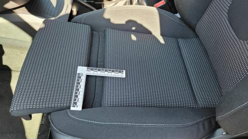

Die dokumentierten 60mm Verstellweg sind normal, das ist bei anderen Sitzen -auch nicht MB- so der Fall.
Mehr würde zu einer Hebelwirkung führen mit entsprechenden Risiken für die Festigkeit.
Wie gesagt, die elektrische Verstellung ist eine 8-Wege Verstellung ( Sitzhöhe SHV, Sitzlängsverstellung SLV, Lehnenverstellung LNV und Kopfstützenhöhenverstellung KHV ). Auch zu sehen an der MB typischen Bedieneinheit in der Tür. Es fehlt vor dem symbolisierten Sitzkissen das Element für die SKTV.
Als Vergleich schau mal bei der S-Klasse vorbei. Die hat übrigens ein anderes Prinzip der SKTV, dabei gibt es die „Krümelfalte“ nicht. Das Sitzkissen wird „gestreckt“, also auseinander gezogen. Verstellweg ist ähnlich.
Damit die SKTV überhaupt bei großen Menschen funktioniert, sollte auch die Sitzneigung angepasst werden, sonst liegt der Oberschenkel nicht auf und die SKTV verliert ihren Sinn …
