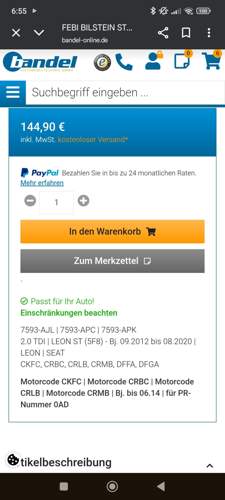

Hey mal ne Frage die hier vielleicht beantwortet werden kann. Ich habe bei meinem Leon die PR Nummer 0AD für den vorderen Stabilisator. Jetzt gibt es den zu kaufen, aber da steht immer dabei bis Baujahr 06/2014. Meiner ist aber 2016. Und für die Modelle ab 06/2014 steht immer die PR Nummer 0AE dabei. Ich werde die Teilenummer noch suchen am Fahrzeug. Aber dazu muss ich wieder einiges abschrauben. Vielleicht hat ja jemand genau die Erfahrung schon gemacht oder kann das mit der PR Nummer und der Eingrenzung des Baujahrs erklären.
Danke schonmal

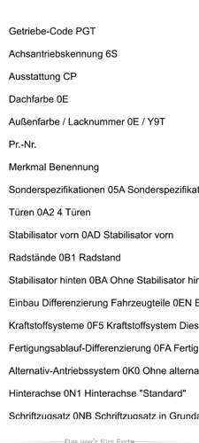

Die komplette Liste der PR Nummern hab ich. Da steht das so wie auf dem Bild zu sehen.
Bild #211602681

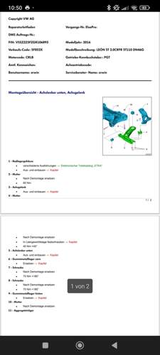

@Nighthawk1988
5Q0411303Q Stabilisator komplett
5Q0411315D Koppelstange
Oha mega. Danke.
Wie hast du das rausgefunden? Also das geht schon über den Inhalt von Erwin hinaus oder?
Hier war die PR Nummer dann richtig und die Einschränkung wegen des Baujahrs falsch.
Bild #211602757
