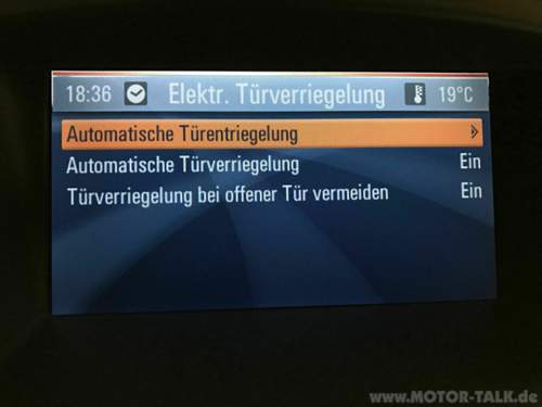

Auf was hast du es denn gestellt?
Ein oder Aus ?
Ab und an hängt es ja an den kleinsten Sachen :-)
Edit:
Sorry. Evtl. hab ich auch was falsch aufgefasst. 🙄

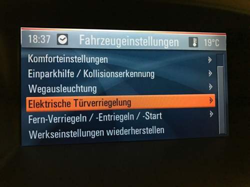

Hab bei mir nochmal nachgeschaut.da steht gar nichts von deinem Satz :
Aut. verr. der Türen vermeiden
Unter dem Menüpunkt Elektrische Türverriegelung steht bei mir folgendes, siehe Foto.
Img-6675
Die automatische Türverriegelung beim losfahren gab es im VFL nicht, im FL gibt es die.
Die automatische Türverriegelung im VFL bezieht sich auf ein Wiederverriegeln innerhalb einer Zeit "X" wenn per Fernbedienung entriegelt wird, aber kein Türgriff betätigt wird. Dann versperrt er nach, ich glaube 30 Sekunden, die Türen wieder.
Sperr dein Auto mal auf, bleibe daneben stehen ohne das du was anfasst, er wird sich wieder verschließen.
Ich habe doch einen VfL und da geht es wie auf dem Foto zu sehen. EZ 11.2010.
Das was du meinst Thirk ist zumindest bei mir unter dem Pkt. fern verriegeln/ entriegeln/ Start.
Dort kann ich einstellen ob nach dem aufschließen bei nicht öffnen der Tür wieder automatisch verriegelt wird.
