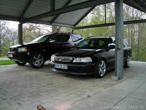

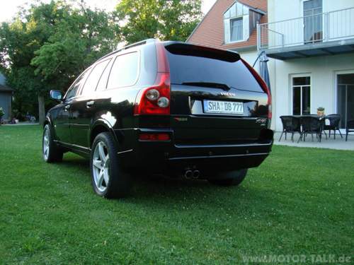

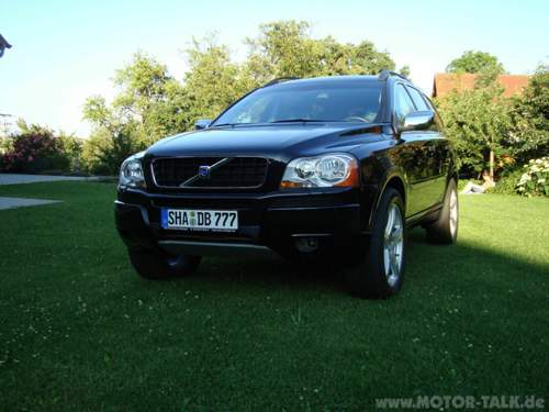

Dsc00008
Dsc00279
Dsc00287
+3
@Daniel Bullinge: Sehr schönes Auto. So würde er mir auch am besten gefallen. Was hast du verändert? Fahrwerk auch? Er wirkt zumindest auf den Fotos "satter" auf der Strasse (niedriger). Ist das so oder wirkt das nur auf den Fotos?
dass er "satter"(bulliger) aussieht macht die Bereifung und die lackierten Anbauteile aus. Auf 18Zollräder sieht er ziemlich "stelzig" aus (am Fahrwerk habe ich nichts gemacht).
Gruß Daniel
