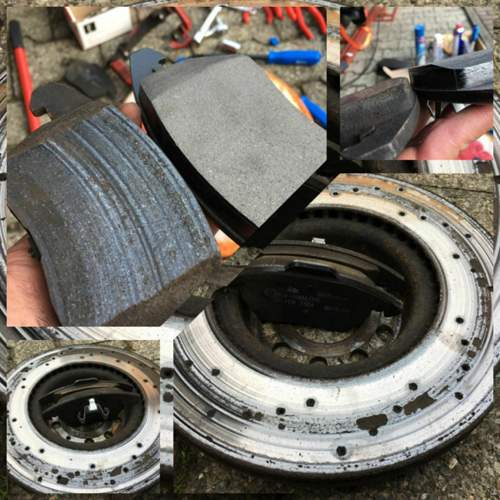

Es ist zwar fast 10 Jahre später, aber eine ähnliche Frage / ähnlichen Fall habe ich jetzt auch.
Ich hoffe es ist OK, wenn ich hier weitermache, und zwar:
Teil 1.
Die DEKRA meint, mein Golf V GTI hat einen erheblichen Mängel und zwar bei den Bremsen in VA. TÜV bekommt er nur, wenn die Bremsen erneut werden (Scheiben + Belägen). Bremsen Hinten seien in Ordnung, sieht nur optisch nicht gut aus.

Mach doch Bilder von den Teilen uns stell sie hier ein. Keiner von uns kann Hellsehen. Man wechselt die Scheiben wenn sie entweder starke Riefen auf der Oberfläche aufweisen oder bereits stark abgenutzt sind. Ich würde sie sogar tauschen wenn sie blau angelaufen sind. Die Bremsbeläge werden getauscht wenn sie stark oder unterschiedlich abgenutzt sind. Durch lange Standzeiten blasen sie sich auch gerne auf - aber das fällt auf dich nicht zu. Was die Kosten ist von Werkstatt zu Werkstatt unterschiedlich genauso wie die Aussagen ob sie getausht werden müssten oder nicht. Die Werkstatt will verdienen und vor allem auch ausgelastet sein. Manche sind es und andere wiederum nicht. Wenn du irritiert und unsicher bist dann lasse sie alle machen, irgendwas wird schon dran sein. Beim nächsten mal wenn dir Jemand auf was ein möglichen "defekt" hinweist dann lasse es dir auch gleich zeigen und erklären warum das so ist.

Die Beurteilung des Verschleißgrades der Bremsen ist größtenteils eine optische Angelegenheit. Die Verschleißgrenze ist erreicht, wenn bspw. noch 2 mm Belagstärke auf dem Belagträger vorhanden ist. Der eine Prüfer ist da was ängstlicher als der andere und optisch beurteilen lässt sich, ohne Räderdemontage, nur die Außenseite.

Beläge sieht man eher, ich hatte aber schon Scheiben vorne die fast wie neu ausgesehen haben aber leider unter dem Mindestmaß waren. Also man sieht das nicht nur durch draufschauen sondern muss eigentlich auch messen. Ich kenn genau eine Werkstatt die das macht ...
Hatte vorne jetzt ne Scheibe die noch top aussah und dann ist an der Innenseite mittig ein Grad abgebrochen. Sah man nur bei Rad ab und mit Taschenlampe zw. Scheibe und Ankerblech leuchten. War dann unfahrbar.

Vielen Dank nochmal für eure Antworten, Hinweise und Vorschläge.
Endlich habe ich auch gesehen, was bisher für mich verborgen war. Außerdem habe ich mich seitdem intensiv mit Thema Bremse beschäftigt und informiert. Auch bei der Suche nach richtigen Bremse, was zu beachten sind (bspw. PR-Nummern), Preisvergleiche, usw.
Die Bremsbeläge (VA) sind schon unter der empfohlenen Mindestdicke angekommen und haben schon Rillen.
Die Bremsscheiben (HA) sahen zwar von vorn noch gut aus, jedoch sahen sie auf der Innenseite schlimm aus. (siehe Bild)
Ich habe nun alle Bremsscheiben und Bremsbeläge getauscht, sowohl VA als auch HA.
Jetzt bremst das Auto ohne rütteln, sanft aber fest. Ich fühle mich auf jeden Fall sicherer.
