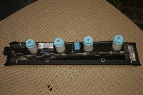

Zur schwarzen Zündkassette (auch gültig für die rote): was meistens kaputt geht ist der Versorgungstrafo, weil es ein 15 €-Billigteil ist und den rauhen Hitzebdingungen unterm Kassettendeckel nicht gewachsen ist. Meiner Meinung nach von Dilletanten oder gar nicht geplant worden. Ich habe bei mir die Sache entschärft indem ich die Metallstege vorne und hinten weggeschliffen habe, so dass Luftzzirkulation unterm Deckel stattfinden kann und empfindliche Teile mit Alu-Radiatoren auf Wärmeleitpaste, versehen.
So, und jetzt können so manche schmunzeln, wenn es nicht wirklich traurig wäre 😁
B205T
Zündkassette

Zitat_1 black_saabath: "Behauptung des Meisters/Chefs, sofern ich mich korrekt erinnere: Oft kann man eine sich verabschiedende Kassette daran erkennen, dass kein kühlendes Öl mehr um Spulen befindet."
Das Öl hat Isoliereigenschaften (so ähnlich wie Öl in Transformatoren) und befindet sich im Inneren der Spulengehäuse. Draußen, um den Spulen herum, muss der Raum strohtrocken sein. Wenn da mal Öl auftaucht, dann ist die jeweilige Spule längst todkrank oder schon gestorben.
Zitat_2 black_saabath: "Solange ich nur eine einzige DI Box habe, die auch noch funktioniert, möchte da erstmal nix öffnen, auch wenn ich neugierig bin Werde mir aber wahrscheinlich mal eine 2. bestellen."
Tue es! Bei SAAB ist dies ein ungeschriebenes Gesetz, eine zweite Kassette immer und überall mitzuführen, denn es kann dir vor der Haustüre, oder beim OBI oder in Süditalien passieren, dass es unterm Motordeckel verbrannt stinkt. Es kann notfalls für schmales Geld auch eine teils defekte sein, so dass du wenigstens weiterkommst. (ein sehr beliebter Fehler dieser Kassetten, außer Trafo-Abrauchen, ist ein Rechnungsfehler der Zündungen. Dafür sind zwei Diskriminatoren in der Kassetten-Elektronik verantwortlich, die die hohen Temperaturen nicht packen. Es werden am laufenden Band Fehler ausgegeben, aber die Kassette funktioniert weiter. Solche nicht ganz defekten Kassetten hatten die SAAB-Händler früher für 50-100 € auf Lager herumliegen. Wäre meiner Meinung nach besser als irgend ein chinesischer Bofel)
