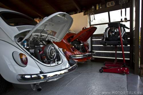

Was habt ihr für Erfahrungen mit der Lebensdauer eurer Kupplung gemacht, speziell bei getunten Motoren?
Wie schnell nutzt sich die Scheibe ab?
Ja, ich weiß schon: hängt von der Fahrweise und des Einsatzes ab, werdet ihr sagen:)
Dann frage ich mal genauer: was meint ihr, wie lange Tiffy's Scheibe das bei ihrem Einsatz so mitmacht?

Die Druckplatte ist Kennedy 200mm. CSP empfielt dafür ein Ausrücklager vom Bus zu verwenden. Hab bei mir aber noch Serienausrücklager drin. Bis jetzt geht's, aber etwas Geräusche macht es schon

Tropft etwas Öl zwischen Getriebe und Block raus ? (Haben ja fast alle) Kann sich mit der Zeit ein Ölfilm(Dampf) auf der Kuplungsmimik ablagern und das Reibmoment herab setzen.Dann packt sie irgendwann schlechter obwohl die Scheibenstärke noch gut ist.Macht sich oft durch eine längere Schlupfzeit beim einkuppeln mit Vollgas bemerkbar.
Erlahmen die Federn(schlechte Druckplatte erwischt aus dem Zubehör) könnte das ein ähnliches Fahrgefühl vermiteln.
Druckfedern der Platte können auch brechen.
Ebenso konnen die Torsionsfedern der Scheibe brechen oder weich werden und ein ruckelndes Anfahrverhalten erzeugen da ja die Drehschwingunngen nicht mehr aufgenomen werden können.

noch nicht. Zumindest nicht im Zugriff. Wollte nur mal wissen, wann ich den Motor wegen der Kupplung rausheben muss.
Hab eher ein leichtes Geräusch im Stand vor der Ampel, nachdem ich auf der Bahn war. Und zwar im nicht getretenen Zustand, was ja wohl auf das Ausrücklager schliessen lässt. Evtl hält ja das Serienteil doch nicht soo lange der größeren Belastung stand.
Naja, so isses halt. Das schwächste Teil bestimmt die Standzeit:rolleyes:
Dann ist doch jetzt die beste Zeit den Motor zu entnehmen und vorsorglich ein neues Lager einzubauen.Scheibe und Druckplatte dann je nach Zustand mit machen oder nicht.
Besser jetzt machen als mitten in der Saion plötzlich dran zu müssen wenn wieder Treffen vor der Tür stehen.
Jojo,
wollte eh schon lange mal die verstärkten Getriebelager reinbauen, damit der rechte Vergaser nicht immer an die Wandung anschleift, weil der Motor so rumzappelt beim Gasgeben:D
Die Druckplatte wird's ja wohl noch tun und ich denke auch die Scheibe. Trotz straffer Fahrweise;)So lange schleifen lassen tue ich die nicht;)
Nur Motorausbau braucht etwas Platz und der ist sehr eng im Winter, wenn beide Käferle drin stehen:cool:
