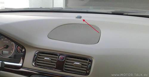

Aber, woran erkenn ich das ich überhaupt eine Alarmanlage habe??😕
Nach verriegeln des Autos von aussen mit der FB blinkt da nix in der Armaturentafel.
Laut BA soll da aber was blinken wenn aktiv
An die Scherzkekse...ja ich weiss, ich könnte es mit einer Brechstange herausfinden-😁
Hi Elchkind,
bei einer Alarmanlage sollte mW auf dem "Hubbel" (Sensor) in der Mitte der Armaturentafeloberseite (Bild) ein roter "Punkt" - (Lampe) sein.
Gruß ATZBABY

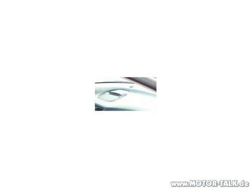

Dieser rote Knopp ist wirklich die Anzeige für eine aktive Alarmanlage. Bei Fahrzeugen mit Klimaautomatik ist da auch noch ein Sonnenlichtsensor drinn. Ich glaube, wenn jemand die Alarmanlage oder Klimaautomatik hat, dann ist da der rote Knubbel drauf. Ich wüsste nicht, dass es das Teil nur mit der roten LED oder nur mit dem Sensor gibt. Da ich weder das eine noch das andere habe, ist bei mir nur ein leerer Dummy drauf. Nächste Woche bekomme ich aber einen mit roter LED. Wenns von Interesse ist schau ich mir das Teil mal genauer an.
Andre
Ist denn nicht mit Alarmanlage irgendwo im Motorraum noch ein zusätzliches Horn verbaut? Der hupt doch mit AA nicht über die normale Hupe, oder?
Wenn aber nix blinkt würde ich sagen, Du hast keine. 🙂
Der Sonnensensor ist für die Regulierung der Klimaautomatik. Je stärker der Lichteinfall, umso höher muss die Kühlleistung sein bzw. umso geringer die Heizleistung im WInter. Probier das mal im Sommer aus, und decke den mit einem Karton ab, wenn es draussen so richtig heiss ist. Die Klima wird sofort auf wärmer schalten, weil ja die Sonneneinstrahlung und damit die Wärme von aussen fehlt. 🙂
Hi
den "Knubbel" haben alle S80 - ist der Sensor.
Bei der Alarmanlage ist dann noch zusätzlich dieser rote kleine "Blinker" darauf.
Gruß ATZBABY

Ok, dann zum 🙂 der mir meine Fragen gedultig beantwortet hat.
Laut seiner Aussage hat mein Auto keine Alarmanlage.
Was die Lautstärke meiner PDC betrifft, da ist der Signalgeber kaputt.

Wenn Dein Sonnensensor nicht blinkt, hast Du DEFINITIV KEINE Alarmanlage! Wenn Du noch immer nicht sicher bist, dann verriegle Dein Fahrzeug mit der FFB und sperr die Tür mit dem Schlüssel auf - wenn beim Öffnen der Türe nix hupt, dann hast Du keine Alarmanlage.
