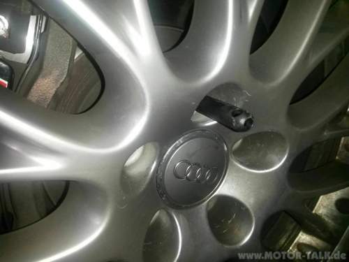

Da ich gerade dabei bin gibt es noch Bilder zu den Motagehilfen.
Einmal der Stift mit Gewinde zum Rad ansetzen und einmal die
Rückseite- Griff Schraubendreher dank die schrauben Handfest eingedreht werden können ohne fummelei oder verkanten.

Mensch,
du könntest ja auch mal deine Felgen putzen :D:D.
Wenn man den Schraubendreher so sieht, dann stellt das für mich aber auch eine schöne Unfallgefahr dar. Wenn da einer beim Räderaufziehen mit den Auge reinrennt ... :D.
Am Straßenrand bestimmt eine dankbare Hilfe, zuhause nutze ich lieber das Radkreuz.
Der Kunststoffbolzen ist wirklich nett gedacht, aber wenn man da mal die 19-Zöller etwas unsanft drauf absetzt, dann ist das Ding Geschichte - bricht ab. Dann fummele mal den Rest des Kunststoffgewindes wieder aus der Radnabe heraus ... :eek:. Mir leider schon passiert beim 4B mit "nur" 17-Zöller Rädern.
Deshalb habe ich mir so ein Teil aus Metall drehen lassen, da bricht dann nichts mehr.

Das mache ich jetzt...nachdem ich die Bremsen vorne gmacht habe... vorher ist das Sinnfrei ! ;)
Dir ist aber schon klar das man den Stahlstift vom Schrauvendreher auch rausziehen kann...sogar umdrehen ? Kreuzschlitz-/Schlitzschraubendreher
Das Ding hatte ich nur für das Foto aufgesteckt und den Stahlstift drin gelassen... :rolleyes:
Ich benutze den überhaupt nicht... auch nur für diesen Thread gemacht die Bilder..... ich schaffe das ohne Hlfsmittel ! :p

Zur "Aufziehhilfe" Plasikbolzen:
Wer schon einmal versucht hat ein 25kg Rad, eine Distanzscheibe und eine verfluchte 12kg Bremsscheibe ( nicht verschraubbar ) auf die Nabe zu fädeln schätzt so ein Spielzeug. Geschafft habe ich es aber erst mit einer M 14x1,5 Gewindestange aus Stahl.
