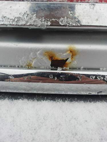

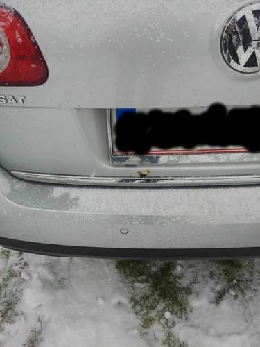

Hallo Leute!
Habe eine Frage.
Was kann man bei dieser Heckklappe machen?
Kann man die noch lackieren lassen?
Möchte nur ungern die ganze Heckklappe tauschen.
Danke im Voraus
Reini1992
Hier nochmal die Bilder dazu.
20141228-125623
Img-20141228-132408
Themenstarteram 29. Dezember 2014 um 20:35
Wenn ich ehrlich bin... sieht es schlecht aus. Der Rost stammt aus dem kleinem Loch, wo die Tülle der Chromleiste drin sitzt.
Wenn es aussen so aussieht, sieht es innen nicht besser aus.
Rechne mit einer neuen Klappe.
Eine gut gebrauchte tut es auch. Mal in der Bucht schauen, vllt findest du sogar was in LA7W.
