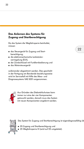

Die Zündung am 4E funktioniert anders als beim alten A8.
Sobald der Schlüssel ins Schloss gesteckt wird, prüft das Stg, ob der Schlüssel zulässig ist. Wenn nein, dann wird alles weitere ignoriert.
Wenn ein zulässiger Schlüssel erkannt wird und dann gedreht wird, dann gibt das Stg den Befehl zum starten.
Beim alten System szeuerte das Zündschloss den Anlasser und die Wegfahrsperre killte die Spritzufuhr, hier wird gleich am Anfang eingegriffen.

Weisst Du ob der zum Startberechtigungssteuergerät ehemals passenfe Originalschlüssel genügt, damit die ZV Funktionen und Zündung angeht ? (Natürlich kein Motorstart).
Wenn ich das richtig im Kopf habe reicht das nicht aus. Wenn die Steuergeräte merken, dass sie in einem anderrn Fahrzeug sind, dann müssen die Schlüssel neu angelernt werden.
Wäre sonst auch zu einfach für einen Dieb..... Steuergeräte tauschen und losfahren.

Schau sonst mal in das SSP 287 dort ist die Startberechtigung ab Seite 78 erklärt.

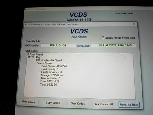

So hab den Schlüssel jetzt, Teilerfolg! ZV lässt sich über funk entriegeln und die DWA auch deaktivieren, allerdings geht die Zündung immernoch nicht an, da scheinbar die Lenksäulenverriegelung defekt ist.
Ist nun der einzige Fehler, der in der Startautorisation erscheint, Schlüssel wird in den MWB auch als gültig erkannt.

Glaube hier schon gelesen zu haben, das Zündschloss, Lenksäule und Schlüssel vom 🙂 angelernt werden mussten. Weiss aber grad nicht in welchen fred das war.

Beim Tausch des Fingerprint Sensor auf den neuen muss ja auch die lenksäule getauscht werden. Da sehe ich durchaus einen Zusammenhang!

Geht halt alles, nur die Lenksäulenverriegelung wird nicht angesteuert, Fehler unplausbibles Signal. Die 3 Leitungen von der Verriegelung gehen direkt aufs Kessy-STG und sind intakt...ergo kann ja nur das Kessy Stg durch sein oder eben die Lenksäule falsch.
