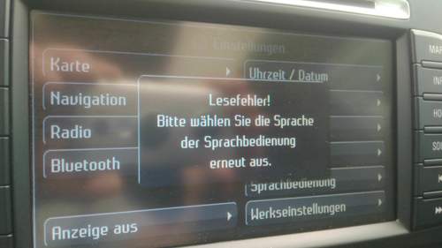

Ich hole das Thema noch einmal aus dem Keller, weil ich ein ähnliches Problem habe:
WA6, Baujahr 14, convers+
Die Sprachsteuerung funktioniert nicht und meldet sich beim Aufrufversuch mit der Lenkstocktaste mit einem Fehler (Bild 1). Auch die Auswahl einer anderen Sprache (sowohl für das Sprachpaket als auch für die Nutzeroberfläche) hilft nicht, gleiches galt für ein komplettes Reset des "Radios". Nun bin ich irgendwie am Ende meines Lateins und hoffe auf Eures!
Mit dem Telefon hat die Sache übrigens zunächst nichts zu tun, es geht hier nur um den Ford-eigenen Wortschatz von mehr oder minder sinnvollen Befehlen. Davon abgesehen klappt die Anbindung des Telefons hervorragend, auch als Musikquelle über BT.
In froher Hoffnung auf die Weisheit der Foristen, Falk
Fehler
Wie hast du das Radio resetet?
Die Sprachsteuerung sitzt im Telefonmodul, wenn dann muss man das reseten. zB. durch das abklemmen der Batterie (mal 1h, danach brauchst du den Radiocode).
Das Reset des gesamten Kommunikationsmoduls auf Werkseinstellung ging über das Einstellungs-Menü. Danach Kiste aus für ca. 6 Minuten, dann war die ganze Chose in Englisch.
An Stelle des Batt-Abklemmens werde ich mal die passende Sicherung suchen...oder hast Du die gerade auf dem Schirm?
ich hab mir gerade das Handbuch auf der Ford Seite angeschaut klick, dort steht das es die Sicherung 43 im Motorraum ist, kann ich aber nicht ganz glauben, die sitzt normalerweise im Innenraum 😕
(danach wirst du auch den Radiocode benötigen)
Stimmt, das hatte mich auch gewunder. Die anderen denkbaren blieben ohne sichtbare Wirkung. Aber nach gut einer Stunde ohne Spannung hat das Teil noch nicht einmal die Senderfolge vergessen. Es hat damit nicht geklappt. ??
Das die Sender nicht verloren gehen ist gewollt, zB. das sie nach einem Batteriewechsel oder nach einer anderen Reparatur noch vorhanden sind.
Hat sich etwas mit dem Modul geändert? Kannst du auf das Modul zugreifen wenn die Sicherung gezogen ist?
Es kann auch das Modul kaputt sein, und das reseten bringt nichts.
