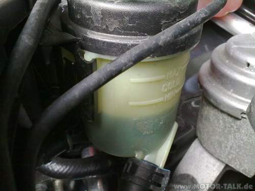

Hallo allerseits,
habe gerade mal einen blick in meinen motorraum geworfen, um die waschanlage aufzufuellen.
dabei habe ich gesehen, dass die fluessigkeit fuer die servolenkung (ich denke das ist der behaelter auf der beifahrerseite im motorraum) unter MIN ist. wagen steht seit gestern abend. da die garage leicht abfaellt, steht der wagen nach vorne (zum motor hin) geneigt in der garage.
mein nachbar meinte, "das sei normal. wenn der motor laeuft, muss der stand zwischen min und max sein"
jetzt habe ich schon in der garage nachgesehen, konnte aber keine flecken unter dem wagen, oder auf dem boden feststellen, die auf eine undichtigkeit hinweisen.
frage: wir wollen naechste woche mit dem wagen in den urlaub. muss ich da vorher was beim fFh nachfuellen lassen? mir ist bisher nicht aufgefallen, dass das lenken irgendwie schwerer geht, als sonst.

Handbuch sagt zwischen MIN und MAX und das man Flüssigkeitsstände bei laufendem Motor misst, wär mir neu.
Bei mir steht er auf MAX.
Du hast natürlich zu wenig drin. Es steht sogar auf dem Behälter "COLD". Das heißt also, das es zwischen min und max sein soll und das bei kaltem Motor! Allerdings würde ich den Wagen auf eine ebene Fläche stellen und dann nochmal kontrollieren!
Servoflüssigkeit sollte auf MAX stehen und auch ein Autoleben lang da bleiben.
Ansonsten ist die Lenkung undicht.
Schwerer lenken ist eigentlich kein Symptom von zuwenig Öl (wenn es im Rahmen bleibt 😉 ), eher fängt es bei vollen Lenkanschlag an Geräusche zu machen.

Hatte das selbe Problem, einmal im Jahr war der Stand unter min abgesackt (genau wie auf dem Bild von Beitag 1)und bei schnellen Kreisverkehrdurschfahrten ist mir so einmal die Servounterstützung ausgefallen. 1 Woche vor Ablauf der Garantie.
Hab auf Garantie ein neues Lenkgetriebe bekommen!
Auf einer Seite war der Dichtring defekt und das Servoöl landete in der Staubmanschette->
daher auch kein Fleck unterm Auto.
Würde ich an deiner Stelle mal prüfen lassen.
Ist ein Sche...... Gefühl wenn in der Kurve die Servo ausfällt!!!!!!!!!!!!!!!
Das ganze war nach 2 Jahren und 26000km.

Vergiss den Nachbarn
FÜLL VORM URLAUB NACH!!!!!!!!!!!!!!!!!!!!!!!!!!!!!!
Bei der Servo ist es so entweder sie geht oder fällt total aus,wenn vielleicht auch nur kurz aber das kann schon zu spät sein.
Bei einer schnellen Kurve kann es bei dem Flüßigkeitsstand sein das die Pumpe kurz Luft zieht.
Dann hast du den Fall den ich hatte und hast kurzzeitig keine Servounterstützung!!
Danach dauert es etwas(verbunden mit fiesen Geräuschen einer leer laufenden Servopumpe)
bis wieder Servoöl im System ist und sie wieder geht.
Mein Tipp für nen stessfreien Urlaub wäre vorher vollzufüllen und nach der Heimkehr das Lenkgetriebe prüfen lassen.

so gleich heute morgen angerufen, und zwischendurch termin bekommen.
auf die buehne, lenkung eingeschlagen, ein augenzucken des meisters und dann die bemerkung "wieviel kilometer muessen sie fahren".
nach meiner antwort, meinte er "ich kann da mal fluessigkeit nachfuellen, aber mir waere es lieber, wir tauschen die lenkung aus".
nachdem die teile heute mittag wohl komplett geliefert werden sollen, wir mein schiff nun morgen ein komplett neues lenkgetriebe bekommen.

Manchette jeweils links und rechts direkt am Lenkgetriebe.

Wenn ich es richtig verstanden habe, hast Du das Problem nur am Flüssigkeitsverlust erkannt. Bisher gab es keine Probleme. Weiß man, wodurch der Schaden entstehen kann?
ne, beim lenken gemerkt, hab ich nichts. meine nur, dass er sich jetzt (nach der reparatur) noch leichter lenken laesst.
waren aquch keine flecken auf dem boden.
auch das habe ich den meister gefragt. konnte er mir nicht beantworten. "irgendein dichtring hat eben nicht gehalten"
