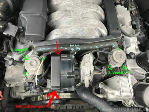

-ob jmd weiß wo das Ventil am V6 sitzt?^^ Dazu findet sich echt gar nichts (ich verspreche ich habe ewig gesucht^^). Liege ich richtig dass ich beim V6 sogar zwei Ventile habe? Auf dem Bild habe ich meine These markiert, eine Rückmeldung wäre cool^^
-Falls ich Recht habe: Kann ich die besagten Ventile mal durch die Kreuzschlitzschrauben (grüne Markierung) lösen und reingucken, ob die innen noch in Schuss sind? Oder sollte man die nicht öffnen?
-Weiß jmd wo die besagten Lambdasonden sitzen? Oder hat jmd ne Übersicht für alle Sonden beim W208? Dann würde ich die mal angucken und ggf ersetzen...

-Wv Sek Luftventile hat der V6 denn nun? (Eins oder Zwei)
-Wie schaut es mit meinem Bild aus? Stimmt des wie ich es eingezeichnet habe so in etwa?
-Ideen wie ich da zur Reinigung ran komme?

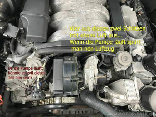

Ist es wie auf dem Foto von mir? Da habe ich was markiert was ich für die Pupme halte... Wenn es die ist würde ich gucken gehen ob sie anläuft....
30-60 meint die Zeitspanne nach dem Start oder? also 30 bis 60 Sekunden lang halt oder? @db-fuchs
Da wo du in Rot Sek Pumpe dran geschrieben hast bei Haube auf kaum zu über hören.Die Luft die diese Pumpe erzeugt kommt im Kat an und sorgt für schnelle Aufheizung.
Also die Pumpe läuft ziemlich genau 60 Sekunden nach Start und geht dann aus. Was ich gemerkt habe ist, dass aus zwei Schlitzen (siehe neues Bild - gelbe Kreise) aus diesen zwei Schlitzen kommt ein Lufthauch raus wenn die Pumpe läuft. Also nicht absolut Dicht das Teil... wobei des wsl normal ist oder?
-Wenn die Pumpe funktioniert, was könnte es dann sein?
-Was ist mit dem Rot umkreisten plastik Ventil (siehe neues Bild - roter Kreis) Könnte dass das Problem sein?

Das sind die Abschaltventile für die Sekundärluft. Hier mal eine Erklärung: https://www.mein-autolexikon.de/.../sekundaerluftsystem.html
@subbi
Ah ok. Nun dh. es könnte einer dieser zwei Ventile sein oder etwas anders. Kann man die zum reinigen aufschrauben?
Was ist mit dem Ding, dass ich auf dem neueren Bild Rot umkreist habe? Das ist das Sekundärluft-Rückschlagventil?
In der Anleitung steht, "Wird die Ansaugluft aus dem Motorraum angesogen, ist ein eigener Luftfilter in die Sekundärpumpe integriert." Könnte es nur sein, dass ich einfach mal nen Filter wechseln sollte? 🙂 In der Pumpe hab ich noch nie was gewechselt^^

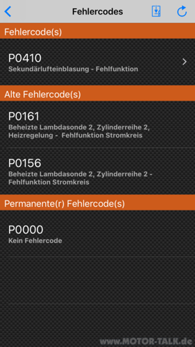

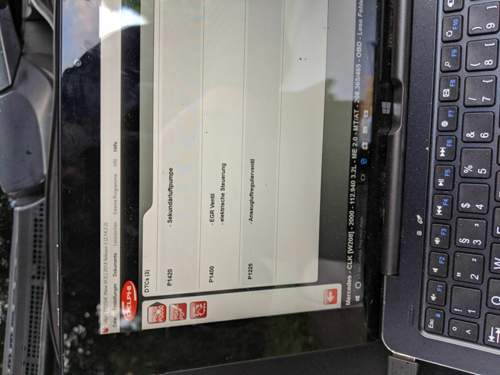

Hallo zusammen. Würde gerne wissen was bei dir rausgekommen ist. Ich Fahre einen clk430 der warscheinlich das selbe problem hat. Motorlampe ist an aber das Auto fährt ganz normal. Habe ein Bild mit den Fehlercodes hinzugefügt. Falls jemand ahnung hat wäre ich sehr Dankbar
