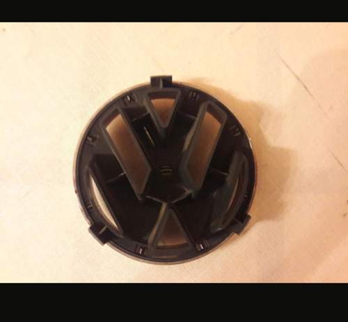

Das Ding wird mit so Plastikhaken an der Aussenseite eingeclipst (siehe Bild).
Wahrscheinlich hättest du nur einmal etwas dagegen drücken müssen, als du es gesehen hast das es Lose ist, und alles wär gut..
Abc
Egal wie man es versucht man nimmt es einfach raus wenn man da arbeitet es ist nur geclipst da macht man dann nichts kaputt.

Also ich würde das Emblem raus nehmen und durch die Öffnung versuchen die Haube zu entriegeln.
Wie man da von unten durch greifen soll ist mir rätselhaft. Hängt aber wohl vom verbauten Motor ab. Beim R32 z.B. ist es unmöglich von unten.
Im Übrigen heisst es Bowdenzug. Benannt nach seinem Erfinder.
Es scheint tatsächlich noch eingeklipst werden zu können, was ja super wäre. Jetzt muss ich nur noch das richtige Emblem finden, welches kompatibel zu meinem Auto ist 🙂 ( und hoffentlich nicht zu teuer).
