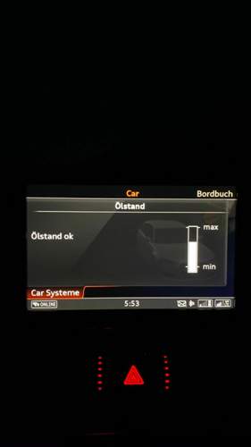

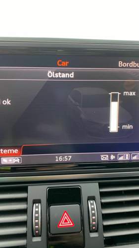

Hallo guten Tag.
Ich habe mir Ende januar ein a6 gekauft 2.0tdi Quattro bj05/18
Wo ich das Auto gekauft habe , habe ich auch den Ölstand kontrolliert . Da war dieser auf Maximum laut mmi .
Jetzt habe ich die Tage noch mal geguckt und da fehlte dann was ca 1/4.
Ich habe anbei ein paar Bilder hinzugefügt .. ist das normal ? Frisst der Öl ? Oder spinnt die Anzeige einfach bzw ist die nicht 100% genau ?

Der Stand variiert auch bei meinem immer ein wenig, hängt wohl mit dem Betriebszustand des Motors zusammen.

Schräger Stand z.B. ?
[Von Motor-Talk aus dem Thema 'Ölstand mmi verändert sich andauernd.. normal?' überführt.]
Wurde in der Garage gemessen . Aber auch während der Fahrt . Aber man sieht ja wie oft der das variiert . Hab mich noch nicht getraut heut gucken zu gehen wie er jetzt wieder steht .
Garage ist grade
