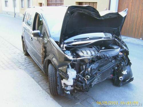

Im alten Touran (1T1) hatte ich den Kofferraum voll (bis unters Dach) beladen. Taschen, Kisten, Kinderhochstuhl etc.. Es kam zum Frontalcrash. Auto Totalschaden (s. Bild). Kinder auf den hinteren Sitzen ohne Kratzer. Gegenstände im Kofferraum beschädigt oder kpl. kaputt: Einige. Gegenstände nach vorn durch´s Netz geflogen: Keine. Halterungen und Netz intakt.

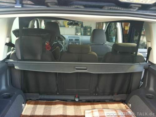

Kannst Du bitte mal ein Bild einstellen wie das bei Dir aussieht. Das ist von VW bescheuert gemacht riesengroßer Kofferraum und keine Halterung dafür.

boah ey, mit wieviel (Rest)Aufprallgeschwindigkeit ist das denn passiert (40-50km/h?)
Wie kommt denn das ganze Gemüse zwischen Beifahrertür und Kotflügel?
Mein Schwager hat letzten Frühling auch sein 2005 er Touran in die Hecke gesetzt. Vorher mit dem Kotflügel und dem Seitenspiegel noch 2 Bäumchen am Straßenrand abrasiert. Auto war nochnichtmal so schlimm beschädigt. Schön zu wissen das die Knautschzone vorne auch funktioniert.

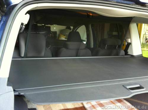

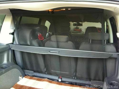

Bilder von der Trennwand / vom Kofferraum stelle ich (wenn ich es hoffentlich schaffe) morgen ein, heute ist es dafür zu dunkel und im Kunstlicht werden sie nicht so gut.
Der Aufprall auf den 1. Straßenbaum erfolgte mit gut 60, der war dann auch gleich kpl. weg. Der zweite Baum 10m später fiel auch direkt um. Der Dreck rechts kommt vom Schlittern an der Böschung / im Graben auf der Seite. Warum der Spiegel noch vorhanden ist weiß ich auch nicht. Wahrscheinlich war er bloß zu faul um abzufallen. Das rechte Fenster mußte aufgetrten werden, da sich die Türen leider nicht mehr so einfach öffnen ließen ;-).
Die Halterungen für das Netz sind nach meiner Info tatsächlich in jedem Touran vorhanden.
Allerdings nur die an der KAROSSERIE. Es reicht NICHT, nur den Himmel zu tauschen (oder wie bei mir, ihn auszuschneiden, da ich keine Lust hatte, ~500 Euronen für ein neues Stück Pappformteil mit Löchern auszugeben).
Zum Nachrüsten sind noch Einhängeösen (dort, wo das Netz gehalten wird) und Abdeckblenden (die Dinger, die man am Ende am Himmel sieht) notwendig. Ich habe allerdings nur die hinteren Ösen eingebaut, d.h. ich kann nur den Kofferraum abtrennen. Die vorderen Ösen habe ich beim original ausgestatteten 1T1 nie gebraucht und daher bei der Nachrüstung dirket darauf verzichtet.
Als Ungeübter, der überhaupt zum 1. Mal was umgebaut hat, habe ich ungefähr 4 Std. gebraucht.

Ich habe an meinem die vorderen Halterungen auch nachgerüstet, muss dir aber recht geben, die vorderen machen für mich nicht wirklich viel Sinn. Den Himmel hab ich selber bearbeitet:
Die vorderen Ausschnitte waren perfekt, hinten links etwas verschnitten und hinten rechts ca. 1cm nach hinten zu groß ausgeschnitten (bzw. zu weit hinten) 😰🙁
Hab dann mit dem ausgeschnittenem Teilstück das Loch nochmal geflickt, sieht aber trotdem Schei.e³ aus.
Aber was solls, Sicherheit geht vor 😁 und die Karre ist eh nicht mehr so Taufrisch...
