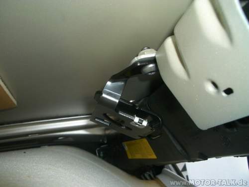

ich habe einen Touran als jungen gebrauchten im Visier. Leider hat er keine Netztrennwand und die Metalltrennwand aus dem Zubehörkatalog stellt für mich keine Alternative dar.
Kann man die Netztrennwand nachrüsten? Insbesondere die Fixpunkte im Dachbereich müssen gesetzt werden. Fehlen dort nur die Kunsstoffhalterungen oder fehlen auch deren Fixpunkte unter dem Dachhimmel?
Bin für jeden Tip dankbar!

wenn das Auto oben keine Hacken hat, dann lass es !
es wird dir kein Händler einbauen, da es unbezahlbar ist wegen Arbeitsaufwand und Sicherheit.
Votex hat ein Trenngitter im Sortiment unter
www.volkswagen-zubehoer.de
man benötigt die Halter Netztrennwand vorne und hinten und jeweils die Blenden für oberen Bereich. Die Befestigungspunkte im Fahrzeug (Dachhimmel) waren in der null Serie auf jeden fall dabei. Es ist mir nicht bekannt das diese umgestellt wurde. An den Befestigungspunkten werden die Halter unter dem Dachhimmel befestigt. Im Unteren Bereich kann es Probleme geben wenn man die Pos. nicht genau kennt.

Nachrüstung der Netztrennwand ist durchaus nicht unmöglich, ich habe es vor Jahren als einer der ersten gemacht, sushi aus dem Forum von Langzeittest hat kurze Zeit später sogar eine Anleitung dazu erstellt.
http://www.langzeittest.de/.../...ruestung-netztrennwand-vw-touran.pdf
Uwe

Yepp , so ist es . Auf Uwe´s Initiative habe ich 2005 das Experiement gewagt und das ganze dokumentiert.
Ist schon erstaunlich das die Trennwand nicht in die Serie gegangen ist. ;-) Die Nachfrage ist immer noch recht gesund (nach der Anleitung).
Es geht ..!!

Hallo Uwe,
so da lassen wir mal einen alten Thread wieder aufleben 🙂. Nach Deiner Anleitung..
http://forum.langzeittest.de/read.php?229,343979,343979#msg-343979
und Sushis habe ich mich heute auch dran gewagt. Alles kein Hexenzauber aber etwas Zeit braucht's natürlich, so 3-4h je nach Arbeitstempo. Entgegen Sushis Anleitung habe ich auch die vorderen Halter nachgerüstet (siehe Bild im Anhang). Man muß dazu nicht mehr oder weniger demontieren, die Verkleidungen der B-Säulen hatte ich zur Knickminimierung sowieso abgemacht. Die vorderen Halter sind viel einfacher, je zwei Schrauben dran und fertig. Hinten ist ja der Airbagzünder leicht im Montageweg.
Die größte Überwindung brauchte ich
1. bei besagtem Airbagzünder
2. beim Einstechen und Zerschneiden des schönen Himmels 🙂.
Viele Grüße,
Beni

ich selber habe die Netztrennwand auch schon selber nachgerüstet (mit der angegebenen Anleitung).
Das ganze geht echt einfach, man muss sich nur trauen!
Gerne bin ich auch behilflich.
