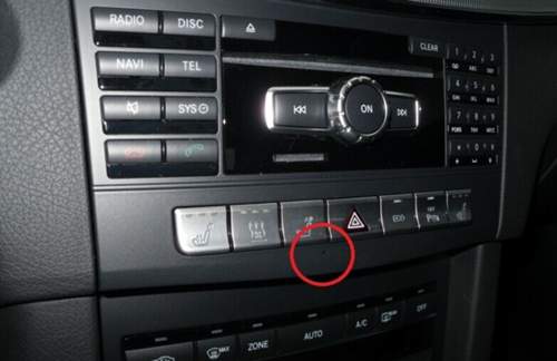

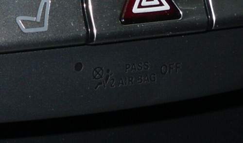

Wo ist diese LED beim Mopf verbaut?
Habe definitiv eine funktionierende EDW mit Innenraumabsicherung und Bedieneinheit im Dachpanel, habe aber keinen Hinweis auf die LED.
Ganz Klein neber dem Warnblinkschalter. Da wo ihn keiner sieht ....
Habe meins direkt umgelötet auf den Warnblinkschalter, jetzt leuchtet es ultra Nachts 😉
@Kasimir_320 schrieb am 5. April 2015 um 09:53:40 Uhr:
siehe Bilder 🙂
Comand LED EDW
Comand LED EDW detail
Danke für die Info.
Meine LED blinkt überhaupt nicht.
Die EDW und auch die Innenraumabsicherung lösen aus.
