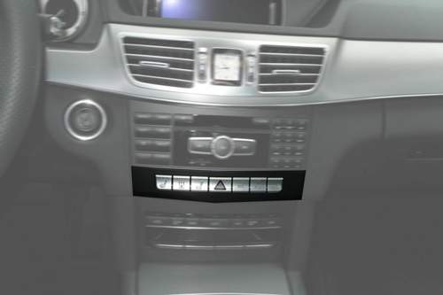

Ist mit dem Bedienteil die "Umrandung" der ganzen Schalterlleiste (Sitzheizung,Warnblinker etc) gemeint oder wie umfangreich ist dieses Bedienteil?
@loddel72 schrieb am 28. Oktober 2016 um 06:36:28 Uhr:
Siehe Anhang. Dieses Teil unter dem Comand, inkl. der Schalter = oberes Bedienteil.
Es ist von unten, mit Schrauben (4 Stück), an das Comand angeschraubt.
Darin befindet sich eine Platine. Eigentlich erhält man das ganze Teil, inkl. der Kunststoffblende und der Schalter, wenn man es bestellt. Bei MB haben sie mir die Platine darin getauscht. Das geht natürlich auch.
W212 oberes Bedienteil
