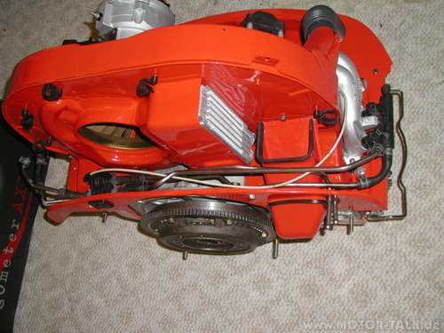

Wenn's ein 1200er ist, ist das normal. Links ist der Ölkühler und der heizt mit seiner Abluft die Zylinder 3 + 4.
...also normal.
Wenn's ein 1600er mit versetztem Ölkühler ist, dann sollte das eher nicht sein. Leichter Wärmerückstau vielleicht, aber ganz bestimmt nicht heiss.

Mein Kühler ist links versetzt,ausserhalb des Gebläsekastens.
Der Kasten drumrum...ist das sogenannte Hütte?
Warum fragst Du danach?
Es kann auch jemand auf den 1600er Block einen alten Gebläsekasten verbaut haben, es gab auch 1500er mit dem Kühler des 1200ers.
Ein echter 1600er sieht hinten so aus, da ist nur der Abluftschacht noch nicht drauf... nur jetzt zum besseren sehen des Kühlers.

Habe nun eben den Lüfterkasten und die Motorverblechung abgenommen.
Der Kasten scheint in Ordnung zu sein, alles funktioniert, auch die Klappen.
Allerdings habe ich gesehen das die Kühlrippen der Zylinder sehr stark verschmutzt
und zugeklebt sind. Es hängt recht viel von dem Bitumenmist zwischen den Rippen.
Hier soll doch eigentlich die Luft vom Gebläse durchströmen und Kühlen, oder????
...und wenn das verstopft ist...???
Dieser Bitumenmist ist meistens eingedicktes Öl aus einem undichten Ölkühler. Wechsel mal die Dichtungen und dann mit einem Dampfstrahler mal so richtig durchpusten. Wenn der Block geschlossen ist, geht das problemlos. Aber nicht unbenutzt rumliegen lassen, könnte rosten...
Beim Käfer wird und wurde soviel improvisiert, dass es eigentlich kaum noch einen "originalen" gibt. Nach 30-60 Jahren ist jeder schon mal auseinander gerupft worden. Da wurden auch schon mal 1600er auf 1200er Kühler zurückgerüstet und 1200er Kästen verbaut... was halt in der Garage grad so rumgelegen ist... 😎
Neee, dieser Bitumenmist zwischen den Kühlrippen ist
die abbröselnde Isolierschicht an der Rückwand.
Habe es nun alles entfernt.
Dann habe ich Gebläsekasten und Zylinderverblechung abgenommen.
Die Kühlrippen waren zur hälfte mit Schmutz zu, habe es gründlich gereinigt.
Ebenso habe ich die Motorraumdichtung die um den Motor geht gewechselt,
liegt nun alles schön an, vorher war ein Finger breit Luft drumrum.
Bin sehr zufrieden mit meiner Arbeit und war eben mal los.
