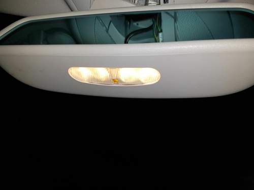

Ich habe in der Bucht einen Spiegel gekauft und bekommen. Leider ist der anders als abgebildet.
Der bestellte war hatte den sensor rechts und die Leseleuchten etwas weiter auseinander.
Der, der heute gekommen ist hat den Sensor in der Mitte und die Leseleuchten sind in der Mitte zusammen.
Eine Led (wirklich Led) ist vorhanden und leuchtet wie sie soll.
Der Stecker passt auch.
Wo ist der Unterschied zwischen diesen Spiegeln?
Danke
André
Hat er zwei oder vier Mikrofone unten? 2 Mopf, 4 Vormopf. Vielleicht hilft das ja. Oder es ist ein Taxi Spiegel LOL
Er hat unten keine Mikrofone, allerdings ein Mikrofonkabel das nicht zu meinem passt. Habe nur die Handy Kabel verlegt und keine UHI deshalb egal. Oben sind Schlitze offen

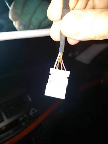

So sieht der "falsche" Spiegel aus. Auf dem anderen Bild ist der Stecker, der über ist und nirgends passt.
Ich hoffe dass es jetzt mit den Bildern klappt.
Spiegel
Kabel
Also der Verkäufer meint, er hätte ihn aus einem Mopf ausgebaut. Leider ist der Zettel mit der Teilenummer nicht mehr vollständig. Produktionsdatum ist 10/2006.
Weiss jemand wofür der weisse Stecker ist? Mikrofon scheint es nicht zu sein (keine abgeschirmten Leitungen).

Das muß ein Vormopf Spiegel sein, das Mopfmodell hat unten zwei separate Leseleuchten welche sich durch die DBE schalten lassen. Deswegen wird wohl auch der Stecker nicht passen! Kann man vielleicht umpinnen aber ich würde das Ding zurückschicken und mir einen richten besorgen, die Dinger kosten doch nix mehr! Das Produktionsdatum sagt nichts über die Verwendbarkeit am jeweiligen Modell aus!
Die automatische Abblendung sollte plug & Play funktionieren, da braucht man beim Innenspiegel nicht mit der SD ran.
Der Vormopf hat die beiden Leseleuchten unten im Spiegel auch. Zumindest mein Avantgarde.
Also der Hauptstecker passt. Ich kann die beiden Leuchten separat schalten, die Ambiente LED funktioniert und auch die Abblendfunktion. Dieser weiße Stecker ist zusätzlich!
Laut Produktionszeitpunkt muss es auch ein Mopf sein.
Keine Ahnung, warum es da unterschiedliche Modelle gibt.
Das ist ein MoPf NTG2.5 Spiegel mit nur zwei Mikrofonen. Deshalb ein anderer Stecker!
Danke - das ist doch mal eine Aussage. Ich glaube ich lasse ihn drin. Er tut was er soll und als FSE habe ich eh eine Fiscon. Vielleicht rüste ich ja doch irgendwann mal ein NTG2.5 nach ;-)
