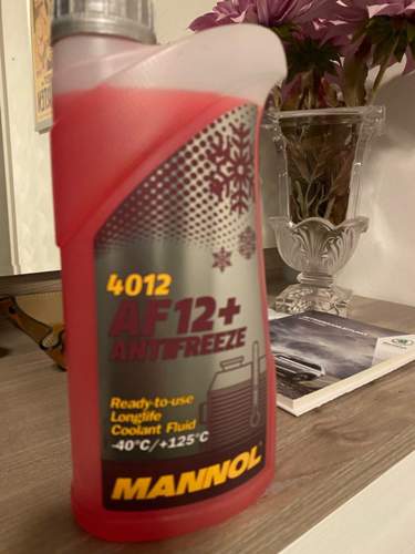

„…das Wasser ersetzt,“ Wenn die da Wasser reingeschüttet haben, dann liegt der Fehler bei denen. Da wird Kühlmittel einer gewissen Spezifikation eingefüllt und sonst gar nix. Wenn dann Du evtl. Wasser (destilliertes) nachfüllst, muß bei der nächsten Inspektion wieder mit Kühlmittel ausgeglichen werden, dass ein gewisser Frostschutz vorhanden ist.
Ich habe immer eine Flasche Kühlmittel dabei, falls ich mal nachfüllen müsste. Ich selbst würde da nicht mal mit Wasser nachfüllen. Wenn tatsächlich deine Werkstatt im Sommer da am fummeln war, schau dir mal deine damalige Rechnung an. Wenn da kein Kühlmittel drauf steht, haben die dir offensichtlich nur Wasser reingeschüttet. Was für ein Saftladen ist das denn?
Bei der Inspektion müssen die das Kühlmittel auf Füllstand und ausreichend Frostschutz prüfen. Punkt aus basta. Und nicht du als Laie.
Lass Dir nix erzählen. Geh zu einem Rechtsanwalt, Rechtsschutzversicherung wirst ja wohl haben.
P.S. Auf Seite 152 (zumindest bei meiner) Betriebsanleitung ist im Übrigen die Spezifikation des Kühlmittels für den Kodiaq vermerkt.
Das hier wäre das Richtige!
.jpg
