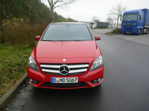

Hallo, habe gerade die Probefahrt mit einem B 180 CDI 7g-DCT hinter mir. Mit der HOLD- Funktion hatte ich etwas
Probleme. Sie hat sich erst aktiviert, wenn ich die Bremse etwas gelockert hatte und dann nochmal fest draufgetreten
bin. Dummerweise startete dann aber der Motor wieder, der sich dank Start-Stop- Funktion schon abgeschaltet hatte.
Gibt es da einen Trick- oder muss man nur fleißig üben?
Danke für eure Hinweise, Gruß, R70
(P.S. ich habe keinen roten bestellt :-)
P1060852
(P.S. ich habe keinen roten bestellt :-)Kein Trick, ganz einfach:
Bremsen bis Fahrzeug steht.
Fuß auf der Bremse lassen.
Bei Stillstand einfach noch einmal etwas (fester) nachtreten und schon schaltet sich HOLD ein.
