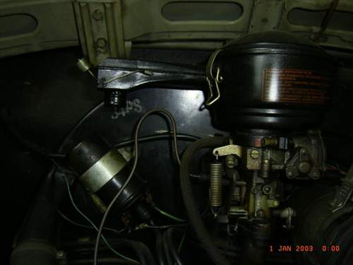

Hallo liebe Käfer-Fans,
nach über 30 Jahren Abstinenz haben wir uns wieder einen Käfer gekauft (1200er Sparkäfer von 1967).
Jetzt ist mir aufgefallen, dass der Schlauch für die Ansaugluftvorwärmung fehlt. Am Ölbadluftfilter, an dem links die Luftklappe ist, ist an dem Schlauchstutzen an der linken Unterseite nicht angeschlossen.
Natürlich würde ich gerne wieder einen Vorwärmschlauch anschließen, aber ich finde niergends irgendetwas wo das andere Ende des Schlauches angeschlossen wird. Da sollte doch von den Kühlrippen oder von einem Wärmetauscher warme Luft abgegriffen werden. Da ist aber keine Bohrung in der Verblechung oder ein Flansch zum draufstecken vorhanden.
Kann einer von Euch mir bitte sagen, wo das andere Ende des Schlauchs hinkommt?

Klingt mir nach falschem Abschlußblech...
Themenstarteram 21. August 2017 um 15:46

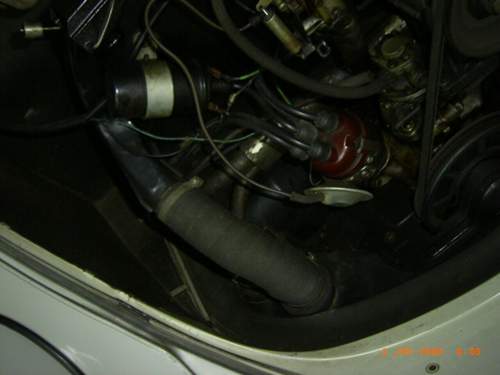

So, hier sind nun ein paar Fotos.
Ich hoffe, die helfen weiter.
Viele Grüße,
Peter
R0012896
R0012897
R0012898
+2
auf dem Bild siehst Du, wie es sein sollte. Du kannst Dir jetzt entweder einen Lochstanzer kaufen und eins rein machen:
http://www.ebay.de/.../361375759434?...
oder ein anderes Abschlussblech suchen oder es so lassen.

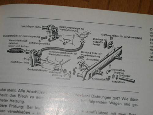

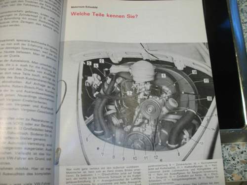

Im Etzold Band I ,auf Seite 72 ist ein 60er Abgebildet ,da geht der Schlauch um den Kasten drumrum.
Bei einem 62er Seite 85 geht er nach unten durch das hintere Abschlußblech raus.Allerdings links vom dicken Heizluftschlauch.
Beim 65er auf Seite 101 sieht man das er dann rechts vom Heizluftschlauch nach unten geht .So wie am Bild von JPS. 1,3 Liter aber.
Ein 66er auf Seite 108 hat den kleinen an der selben Stelle im Blech.Aber das gleiche auch rechts mit grösserem Öli verbaut der einen Doppelluftansaug hat .1,5 Liter Motor
Und beim 1,5 Liter von 67 ist der Schlauch dann endlich rechts am nur rechtsliegenden Luftansaug und auch dann rechts durch das Abschlußblech.
Schade das es nie beim 1200er gezeigt wird,da könnte es ja wieder der kleine Öli sein der dann noch links die Luft ansaugt.
Bleibt jetzt noch die Frage offen ob du noch den originalen verbaut hast oder ob da schon jemand einen Öli gegen einen anderen getauscht hat in den letzten 50 Jahren.
Hier ist zufällig ein Motorbild zu finden wo der Schlauch links um den Kasten geht.
https://www.ebay-kleinanzeigen.de/.../704198445-216-1144
Vari

Also auf den ersten Blick sieht Deiner so aus, wie der Motorraum meines '64ers - nur das Loch im Abschlußblech fehlt, wo der Schlauch durch könnte.
Ich hab allerdings auch etwas im Hinterkopf mit Vorwärmschlauch um den Gebläsekasten rum - und SO original, wie Deiner aussieht und der Schilderung nach sein dürfte, tippe ich eher darauf, daß es irgend jemandem einfach zu umständlich war, den Schlauch wieder an die richtige zu bringen - oder daß es den korrekten Anschluß nach Tausch von Auspuff- oder Heiztopf gar nicht mehr gibt.
Hast schon einmal hinter den Gebläsekasten geguckt, ob da eine Möglichkeit sichtbar ist?

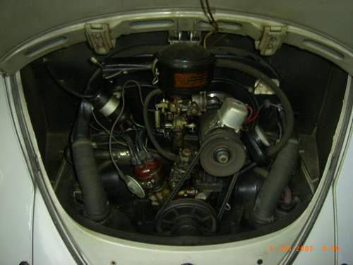

2 schlechte fotos.
aber vielleicht hilfts.
Dscf6066
Dscf6068
Bei mir siehts aus, wie in Bild 2.
Ist Bild 1 nicht noch die "alte" Heizung? (Bis 1961, oder so?)
