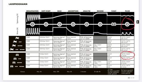

Wieso Unsinn? Nennt sich Ladegerät und Ladeanschluss am Parkplatz. Machen viele so, die ihr Auto seltener fahren.
Das Auto ist über einer gewissen Ruhespannung (denke so 13,4v und drüber) immer wacher als wenn es unter 12,5v geht und gewisse Systeme abschalten. Die komplette Logik dahinter ist m.W. nicht öffentlich dokumentiert, das geht bis hin zur Deaktivierung von Keyless an den Seitentüren nach längerem Regen, da durch die kapazitative Abtastung der Griffinnenseite immer wieder das Signal vom Griff kommt und kein Schlüssel in der Nähe ist - Display zeigt dann den Kilometerstand und meldet "Schlüssel nicht erkannt". Erst durch Aufschließen per Tastendruck ist das System wieder über die Türsteuergeräte bedienbar. Interessanterweise wird die Heckklappe nie deaktiviert.
Aufgrund dieser dauerhaften Verbraucher gibt es ja auch all die Themen, die selten bekannt sind: Bedienungsanleitung sagt klar, dass ab 4 Wochen Funktionsbeeinträchtigungen und ab 6 Wochen Standschäden entstehen können. Drum ist bei vielen Autos, die Händler länger als die Zeit stehen lassen, die Luft sprichwörtlich raus. Und beim W222 gibts ab der Einführung der Lithium-Batterien sogar einen Lagermodus in den man das Auto per Menü bringen kann. Gab einige YouTuber, die das mangels Studium der Betriebsanleitung schwerzhaft gelernt haben (neuer Batterie 2k).
Die Airmatic entlüftet den Druckspeicher beim Parken gerne (der Airmatic-Pups), was u.a. auch wegen Kondenswasser Sinn macht (siehe Ablassventil beim Kompressor in der Werkstatt/Garage). Je nach Wetter und Temperatur muss hier auch geparkt mal abgelassen werden.
Du kannst das gerne alles weiterhin für Quatsch halten, ich hab mir das nicht ausgedacht sondern mich belesen und die MB Meister mit denen ich fachsimpel sehen das genauso... hatte erst vor 2 Wochen genau das Thema aufgrund eines Kabelschadens Richtung SAM vor 2 Jahren und Stellplatzwechsel vor dem letzten Winter, wo nun dauerhaft Strom für die Autos da ist.

Die "Theorie" die nicht "öffentlich dokumentiert" sein soll, ist einfach eine Theorie die halt nicht stimmt. Eine Ruhespannung (Leerlaufspannung) von 13,4 V ist technisch gar nicht möglich, da eine Bleibatterie, ohne am Ladegerät zu hängen, keine 13,4 V liefern kann. Dass KeyLess go bei Regen abschaltet ist mir auch neu, ausser vielleicht wenn die Microschalter am Türgriff defekt sind. Eine spannungsabhängige Steuerung, der Airmatic, bei abgesperrtem Wagen, gibt es nicht. Wenn das Fahrzeugniveau >65mm niedriger ist, liegt die Kiste längst völlig auf dem Bauch. >30mm ist schon kritisch. Aber wenn der Wagen diese Niveaus erreicht (weil etwas undicht ist) und abgesperrt rumsteht, dann bleibt der auch dort, egal wie hoch die Spannung ist. Wenn alles mit der Airmatic in Ordnung ist, dann kann man den Wagen auch ohne Batterie im tiefsten Winter herumstehen lassen und das Niveau ändert sich nicht. Ich habe den Wagen seit 250.000 km und 20 Jahren und der ist weder im Sommer noch im Winter, auch bei längeren Pausenzeiten (>4-6-Wochen), abgesackt. Dass Komfortfunktionen bei niedrigem Ladezustand abgeschaltet werden ist nicht neu, dient aber nur dazu um Ruheströme weiter zu reduzieren die durch div. Steuergeräte noch vorhanden sein könnten, um die Startfähigkeit der Batterie zu verlängern. Aber diese Abschaltungen führen nicht zu steuernden Eingriffen bei der Airmatic.

Ich hätte zumindest erwartet, dass mein Post gelesen wird... Dort steht: Das Auto hängt an Erhaltungsladung. Darum weiss ich ja sicher, dass es 13+ Volt hat wenn es rumsteht. Bzgl. Regen schrieb ich "längerem" Regen. Auch nicht gelesen. Und du kannst gerne selber bzgl. dem Airmatic Zeugs suchen, ist das w211 SAS Powerpoint mit dem internen Code "219 HO SAS (ACB-ICC) 07-31-02" welches von MB USA rausgegeben wurde. Somit sind Deine Behauptungen einfach BS.
Als nächstes kommt dann sicher "ja aber das ist ja für den w211 nicht für den w221" und ich denke mir einfach nur Junge, darum geht es überhaupt nicht - sondern um die Grundfunktionen nach Spannung, welche in einem 221er sicher anders parametrisiert sein mögen, aber auf meinem Innenhof eben in Real und mit Spannungsmessung in etwa so wie beschrieben nachzuerleben war. Denn früher habe ich unter 12,4v nachgeladen wenn er länger stand und habe so meine Beobachtung gemacht, dass er ohne Erhaltungsladung nach 14 Tagen doch etwas mehr runter kommt als dauerhaft am Strom.
