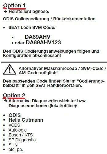

Ich werde am WE eine AHK mit fahrzeugspezifischem E-Satz an meinen ST FR nachrüsten. Muss ich noch mal zu Seat und irgendwas freischalten? Ich habe die Vorbereitung ab Werk bestellt.

wir haben Mitte Dezember an einen 5türer durch einen AHK-Fachbetrieb eine AHK mit einem E-Satz Jaeger 748503 montieren und codieren lassen.
Nach der Montage/Codierung funktioniert der Fernlichtassistent nicht mehr. Hier müssen die Jungs wohl nochmal ran.
Leider kann ich nicht sagen nach welcher Methode (siehe Anlage) codiert wurde.
Codierung-seat-leon
