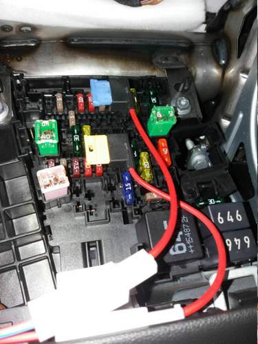

Und zu den Sicherungen:
Die eine kommt auf Steckplatz F38 und die andere auf F11.
Siehe in der o.g. Anleitung auf Seite 18.

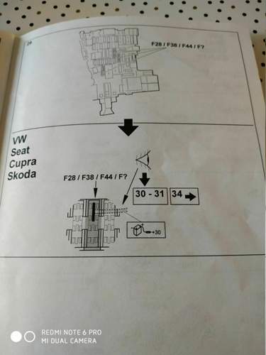

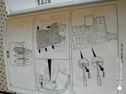

Zu dem Sicherungskasten habe ich eine Frage:
Wie habt ihr den so gelöst, dass man die Kabelschuhe aus dem Westfalia E-Satz von hinten einstecken konnte? Ich habe einen Kabelbinder Richtung Motorhaube durchtrennt, um überhaupt etwas Spiel zu haben... Hat geklappt, aber Einbau des Ganzen ohne AHK Vorbereitung ist echt Murks! Man kommt kaum ran.
Ich musste an F28, F38 und F44. Dann gab es noch F?. In meiner Leon Anleitung steht F22 ist auch für einen Anhänger. Dieser Steckplatz war komplett frei, also ohne Strom. Habe das vierte Kabel aus dem E-Satz trotzdem dort angeschlossen. Dann fliegt es hinter dem Sicherungskasten nicht herum.

Ich habe den garnicht zerlegen müssen.
Die Steckplätze die ich benötigte waren bereits mit Strom versorgt:
Gemäß Erich Jäger Anleitung F38 und F11.
Siehe Seite 18:
https://www.motor-talk.de/.../Attachment.html?attachmentId=781341
Wie bereits per PN mitgeteilt hier noch das Bild dazu:
Sicherungskasten AHK
Auszüge aus der Anleitung der original Weatfalia Anhängerkupplung mit E-Satz für Pkw ohne Vorbereitung.
Dort erkennt man den Sicherungskasten, der von hinten mit den Steckern belegt werden muss. Und die nötigen Sicherungen.
Ich verstehe nicht ganz warum man das bei dir so machen muss. (an sovielen Sicherungen ran gehen)
Du hast keinen Cupra?
Ich habe den 2016er Leon ST, aber VorFaceLift. Also eigentlich wie deiner. Wüsste jetzt nicht was bei dir anders sein soll.
