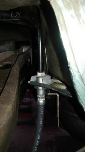

Kannst ja Mal bei Gelegenheit ein Foto machen. Wie der Anschluss aM Bremssattel aussieht

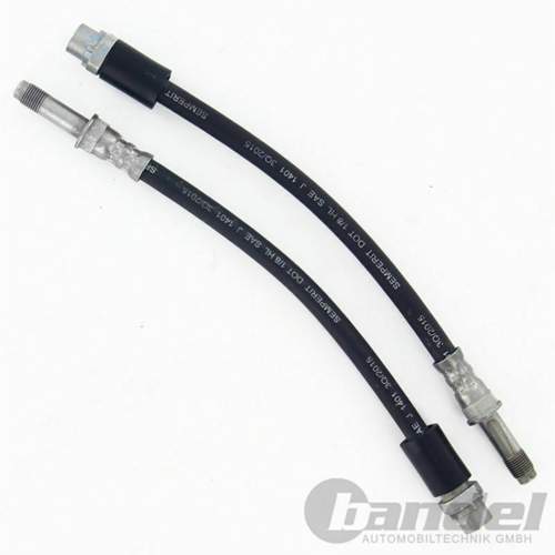

Vom System her, ist es wie in diesen Bildern zu sehen. Allerdings ist Leitung hinten bei mir verröstet. Die Gefahr besteht, dass die Leitung fest ist und sich mitdreht und bricht. Ich möchte dieses Risiko vemeiden. Ansonsten ist die Arbeit an sich relativ einfach.
Bei diesem System (Fotos) musst du die Verbindung an der Bremsrohrleitung lösen, damit du den Bremsschlauch mit dem angepressten Schraubnippell aus dem Bremssattel überhaupt rausbekommst. Wenn die Bremsrohrleitung deutlich angerostet ist, dann muss sie sowieso neu gemacht werden, schon damit man sich mit den Auto nicht umbringt.

Ich halte deine Bedenken für übertrieben.
So wie es aussieht hat der Schlauch doch auf der Kupplungsseite zur Bremsleitung eine Nase, sodass er nur in einer Position im Halter sitzen kann.
Kannst diese Verbindung also getrost zu lassen, da sie sich eh nicht verdrehen lässt.
