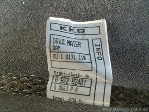

@spook6666 schrieb am 1. März 2015 um 13:24:41 Uhr:
Das ist alles was auf dem grauem Etikett steht.Zitat:
@spook6666 schrieb am 22. Februar 2015 um 10:49:35 Uhr:
Auf dem grauen Etikett steht:KKB
Dräxlmaier DAM
BU 1 U171 110
Order- / Sach- Nr.
6 922 82401
und S OE63 P A
Kompl. -KKB Nr. : steht nichts
Masszeichnung:
6 911 212
und S E63 P G
Lieferantendaten:
27.02.02 04:57 (Herstelldatum?)
und 22 08569 040085Gruß
spook

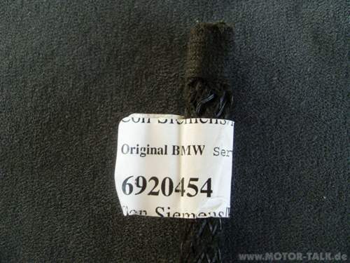

Auf dem Stecker steht: BMW 8 364 654
=> die Teilenummer vom Steckergehäuse
Original BMW Nr. auf dem Etikett: 6 920 454
=> Eine Teilenummer die sich nicht alleine auf das Kabel, sondern auf mehrere Teile bezieht
Order- / Sach- Nr.
6 922 824
=> die tatsächliche verbaute Teilenummer des Kabels, damals!
(Masszeichnung: 6 911 212, die passende Zeichnung dazu)

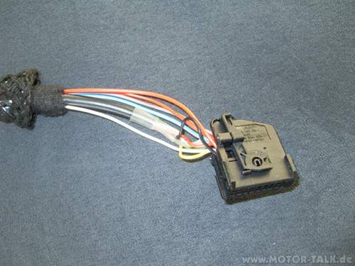

HI ALLS 😁
Schade, schade aber das Kabel 6 937 564 pass leider nicht. 🙁
Hatte es angeschlossen und das System sagt mir andauernd
das keine SIM Karte vorhanden ist.
Die Pinbelegung ist auch anders.
Neues Kabel Stecker neben der Handbremse:
Pin 8 und 17 frei.
Altes original Kabel Stecker an Handbremse:
Pin 4,6,8,11,12,13 und 17 frei. 😰
Der Stecker an der MAL zu Eject Box hat Pin 8,9,15,16,17,18 frei. 😕
Das muss man glaub ich nicht verstehen 😁
Ich werde jetzt das ausgebaute original "flicken" so das die funktionalität
gewährleistet ist um zu sehen was dann passiert. Evtl. lass ich mir dann
ein neues Kabel vom Kollegen "herstellen" mit den richtigen Pin Belegungen.
Anbei das Bild vom neuen Stecker. Da sind auch die 2 äußere Kabel außerhalb
vom Kabelbaum irgendwie zuviel.
Pin 8 und 17 frei.
--> mehr belegt als vorher ist prinzipiell egal.
Der Stecker an der MAL zu Eject Box hat Pin 8,9,15,16,17,18 frei. [\i]
--> wie ist hier der Unterschied Original zum Neuen?
Hast Du schon mal geprüft, ob die Pinbelegung vom Original (Pin x bei Handbremse geht auf Pin y in MAL)
sich von dem Neuen unterscheidet?
Servus,
das neue Kabel hat an beiden Seiten vom Kabel Pin 8 und 17 frei.
Den Stecker an der Eject Box wechsle ich ja nicht. Der bleibt original und
geht in die Box/Tel. rein.
Es geht um das Kabel von der E-Box bis zur Handbremse.
Pin y in MAL) sich von dem Neuen unterscheidet?
Werd im laufe der Woche das defekte flicken lassen und dann
weis ich mehr 😉
spook
Das kannst eigentlich schon an den Kabelfarben (vor dem Flicken) sehen, denke ich.
Damit weißt dann, ob sich die Pinbelegung Alt / Neu wirklich geändert hat.
