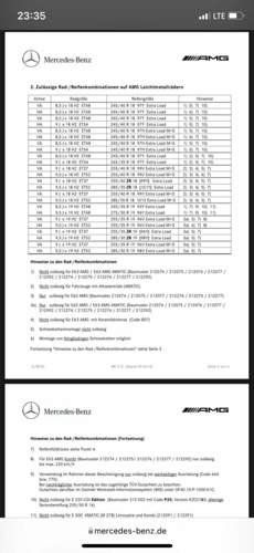

Nachdem ich nun 18 Zoll Felgen gekauft habe brauche ich für meinen E220 CDI bj.2012 W212 Limosine
noch passende Reifen und möchte mir diese (265/35 r18 97y) zulegen.
Jetzt habe ich ein Dokument von Mercedes gefunden über Reifen/Rad freigaben das diese Größe nur auf der Hinterachse (HA) zulässig sind . Die Seite habe ich geuploaded unten im Anhang. Auf der VA (Vorderachse steht dort eine andere Reifengröße vorgeschrieben.
Verstehe ich das richtig das ich nun verschiedene Reifenbreite kaufen muss für vorne und hinten ? Ich dachte immer das Reifen auf allen 4 Achsen gleich sein müssen.
Weiss nicht weiter

Jo, und die 265er ET54 stehen bestenfalls exakt 6 Millimeter (!) pro Seite weiter raus in Richtung Kotflügel, als die 245er ET 48. Sind aber noch "Parsecs" vom Kotflügel entfernt. Ist eben so!
Wie ich schon schrob! Die optischen Unterschiede sind eben marginal.
Die 265er möchte ich bei der Heckschleuder im E500 mit 4cm mehr Gummi im Sommer nicht missen. Aber in rein optischer Hinsicht, kann man das wohl vernachlässigen...
@SuperdadV8 schrieb am 23. Dezember 2021 um 18:35:46 Uhr:
Sorry, aber da muss ich Dich leider korrigieren. Damit eine Felge weiter Richtung Kotflügel rauskommen soll, muss die Einpresstiefe kleiner (!) werden…
ABER da die Einpresstiefe von der Felgenmitte aus gemessen wird und bei 265er Reifen ein 9 Zoll Felge verbaut werden muss, rechnet sich das anders
8,5 Zoll = 21,59 cm
9 Zoll= 22,86 cm
Bei 8,5 Zoll ist eine ET von 48mm Standard und bei 9 Zoll eine ET von 54mm.
Wenn man also von der Felgenmitte ausgeht, kommt die 8,5 Zoll Felge 6cm Richtung Kotflügel raus und eine 9 Zoll-Felge 6,03cm. Also identisch 🙂 Sprich das Plus an Felgenbreite geht nach innen.
Erst die 19 Zoll Felge mit 9,5 Zoll und einer ET von 48mm kommt 7,265cm raus und ist zur Karosserie ziemlich bündig. Allerdings müssen dann auch kleine Flaps am hinteren Kotflügel montiert werden (Die siehst Du auf den Bildern in meinem vorangegangen Post).
P.S.: Ich habe natürlich als Grundlage die Werte einer Mercedes/AMG Felge laut Freigabe von Mercedes genommen.
Wenn Du also die Felge bündig zur Karosserie haben willst, musst Du entweder die AMG 19 Zoller oder Distanzscheiben kaufen oder eine Zubehörfelge mit niedrigere Einpresstiefe.

Danke für die Bilder. So sehen also 18zoller auf rundum 245er aus. Ich finde es sieht gut aus. Entscheide mich dann für die amg 8,5J Felgen umrum. Die Kombi ist ja von Mercedes freigegeben beim W212

Meinst du damit das wenn ich hinten 9 Zoll Felgen auf 265er reifen hätte nur 0,3 mm unterschied nach außen wäre? Eher nach innen?
Hab auch Händler gesehen die Vorderachse 8,5 und Hinterachse 9 anbieten.
Hab mich dann unbewusst für die Kombi 8,5 / 8,5 entschieden weil ich da beim Kauf gar nicht drauf geachtet habe. Bin nicht vom Fach
Die Kombi ist freigegeben wenn ich mich nicht täusche. Siehe Anhang erste Zeile (VA/HA)

@Leywas schrieb am 23. Dez. 2021 um 23:32:47 Uhr:
Ich finde die PDF von 'mir' etwas übersichtlicher. Da stehen auch die Teilenummern der zugelassenen Felgen bei.
