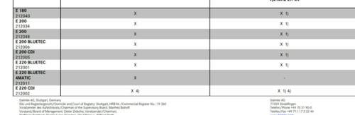

Nachdem ich nun 18 Zoll Felgen gekauft habe brauche ich für meinen E220 CDI bj.2012 W212 Limosine
noch passende Reifen und möchte mir diese (265/35 r18 97y) zulegen.
Jetzt habe ich ein Dokument von Mercedes gefunden über Reifen/Rad freigaben das diese Größe nur auf der Hinterachse (HA) zulässig sind . Die Seite habe ich geuploaded unten im Anhang. Auf der VA (Vorderachse steht dort eine andere Reifengröße vorgeschrieben.
Verstehe ich das richtig das ich nun verschiedene Reifenbreite kaufen muss für vorne und hinten ? Ich dachte immer das Reifen auf allen 4 Achsen gleich sein müssen.

Der E220 4M hat für 18x265er von MB keine Freigabe!
Sofern man SA 770 eingetragen hat, ist die Kombi 19x245/275 zulässig, aber hier gehts ja um die 18 Zöller.
Freigabe 220 4M

Soweit ich das richtig gesehen habe, ist nur die Mischbereifung mit 19 Zoller für 4matic (egal welche Motorisierung) freigegeben. Zumindest, wenn man die Freigaben von Mercedes/AMG zugrunde legt.
Die echten AMGs der BR212 werden hierbei nicht berücksichtigt.
Es kann ja eventuell sein, das Thirdparty-Anbieter solche Felgen im Portfolio haben, aber das kann man hier nicht überblicken.
Falls einer aus diesem Forum 18 Zoller Mischbereifung auf seinen BR 212 4matic haben sollte, dann wäre es klasse, wenn er das in diesem Fred posten würde.
Am besten gleich mit Angaben der Reifen/Felgen Daten und welcher Anbieter.
