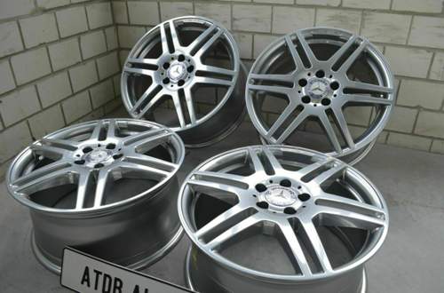

Im Anhang die Felgen die ich gekauft habe. Alle vier 8,5 J
Amg felge

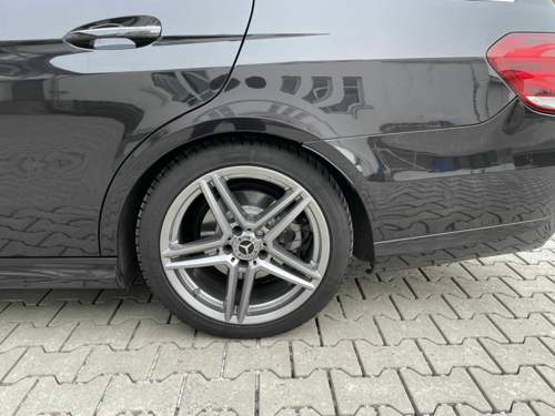

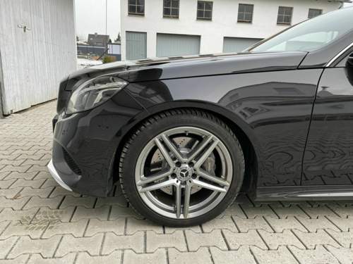

So schaut es mit 245er aus, ohne Spurplatten.

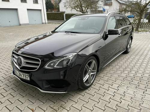

Sooo… Wie versprochen ein paar Bilder.
Zu erwähnen wäre, das mein Dicker eine Airmatic hat und diese noch per Software 20mm tiefer gelegt wurde. Auch ich habe hinten keine Distanzscheiben.

@Leywas schrieb am 22. Dez. 2021 um 20:9:22 Uhr:
was für felgen hast du ?
Habe keine aktuellen Bilder. Aber das sind die 265 von hinten. Sind die in deinem Bild gezeigten Felgen.
