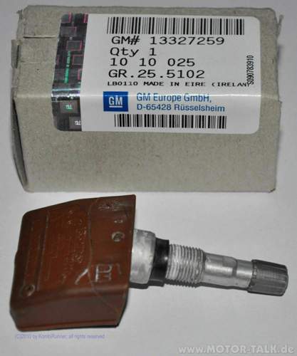

Ich hatte einen defekten RDKS Sensor, der Ersatz hat bei Opel als original Ersatzteil € 67,26 gekostet, inkl. Mehrwertsteuer. Stand Februar 2010.

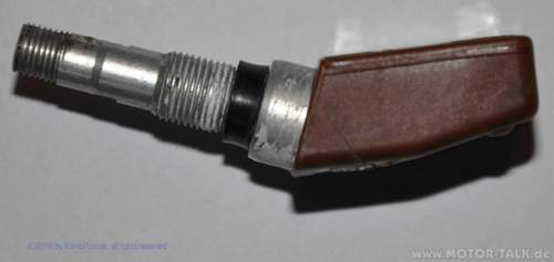

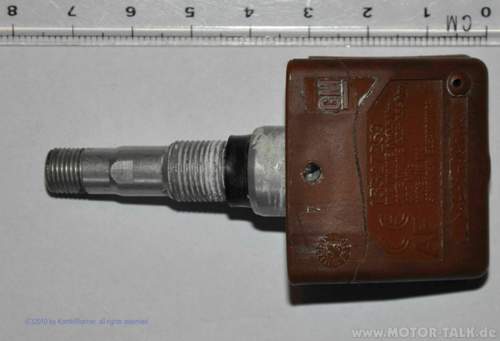

Jetzt poste ich hier doch mal Bilder von meinem defekten RDKS Sensor. Er ist original von Opel, wird von Schrader hergestellt.
Laut Schrader ist das die Part-No. 65889-67. In diesem Originaldokument von Schrader sieht man, welcher RDKS Sensor für den Insignia von Schrader hergestellt wird.
Laut Opel ist das die Part-No. 13327259 (GM#).
Um Probleme mit dem RDKS zu vermeiden, macht Euch im Vorfeld kundig. Bis das bei meinen Winterfelgen mit einem Zweitsatz RDKS Sensoren korrekt funktioniert hat sind drei Monate vergangen! Und in dieser Zeit hätte ich das RDKS System zwei Mal brauchen können. Einmal hatte ich wegen einem falsch sitzenden Ventil schleichenden Druckverlust und das andere Mal hatte ich eine Schraube im Reifen.
Das System von Opel funktioniert einwandfrei wenn man
  • die korrekten Teile verbaut (also RDKS Sensoren), im Zweifelsfall bei Opel nachfragen
  • darauf achtet, dass der Felgenhersteller eine Freigabe für das Opel RDKS erteilt hat (wenn nicht oder wenn es dazu vom Felgenhersteller keine Aussage gibt, dann lasst die Finger von dieser Felge). Ich habe da zuerst eine Bauchlandung mit der Felge Rial Lugano gemacht, seht dazu den oben erwähnten zweiten Thread.
  • dem Reifenmonteur beim Einbau des RDKS Sensors auf die Finger schaut und ihm notfalls die Einbauanweisungen von Schrader unter die Nase hält damit er es richtig macht. Musste ich machen.
Zumindest bei Schrader kann man für die verschiedenen Sensoren die Einbauanweisungen auf deren Website runter laden.
Wenn der Sensor korrekt eingebaut ist, ragt der braune Körper waagrecht in den Reifen Hohlraum und darf nirgendwo auf dem Felgenbett aufliegen. Der Sensor muss also frei in den Innenraum ragen. Bei meinen ersten Winterfelgen (Rial Lugano) war das nicht der Fall, da ist der Sensor auf dem Felgenbett aufgesessen.
Nachdem ich so vorgegangen bin und noch ein defekter Sensor getauscht wurde hat das RDKS prompt ordentlich funktioniert!
