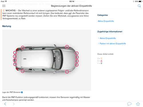

Wie scannt er denn im Vorbeifahren eine seitliche Lücke, ohne seitliche Sensoren???? Ich kann mich ja täuschen und jetzt ist mir das zu spät zum Nachschauen, aber ich meine, da sind sehr wohl seitliche Sensoren!?
VG Frank
Hier ein Bsp des V90 CC aus dem Handbuch...
Img-0227
Einer ist vor dem Vorderrad, der 2. hinter dem Hinterrad. Ohne seitliche Sensoren kein Parklückenvermessen und kein Alarm für zu dichtes seitliches Heranfahren.

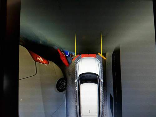

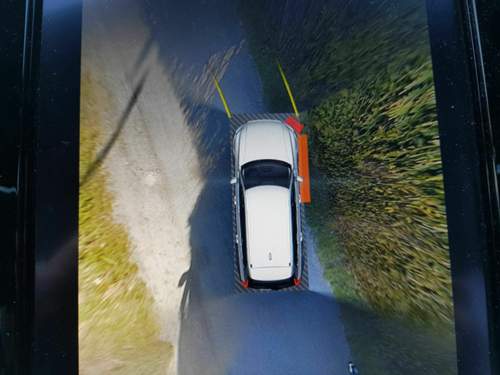

Leider meldet er auch gern an Ampeln oder im Stau die neben einem befindlichen Fahrzeuge mit Daueralarm.
Der Seitenalarm löst zudem sehr, sehr früh aus, bei unserer engen Zufahrtsstrasse ist er ebenfalls auf Daueralarm. Zum Rangieren ist es eher ungeeignet, da er keine Entfernungshilfe gibt sondern einfach von 0 auf rot springt.

@huckelbuck schrieb am 25. März 2017 um 00:18:49 Uhr:
Völlig richtig. Aber die Sensoren gehören eben technisch gesehen zur Einparkhilfe. Die vordere bekommt man aber wohl inzwischen eh nicht mehr einzeln ohne Assi. 🙁

Ich finde die Sensoren in Verbindung mit der 360°- Ansicht perfekt. Durch die Sensoren (auch die seitlichen):wird man akustisch gewarnt mal auf den Bildschirm zu schaun und dort sieht man dann millimetergenau wo das Hindernis ist, überlagert von den Balken der Sensoren im Bild. Wüsste nicht wie man das besser lösen könnte. Und das Bild ist groß, hochaufgelöst und sowohl bei Sonnenlicht als auch bei Dunkelheit immer optimal. Den Parkassistenten nutze ich hingegen fast nie da es dank Bild so einfach ist.
