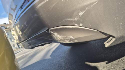

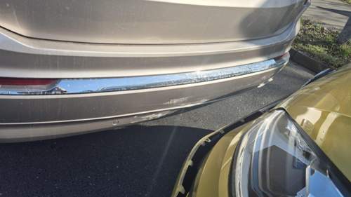

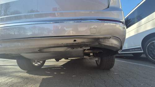

Nach einem Auffahrunfall bei unserem XC90 T8 Ultra ist Heck und hintere Sensoren beschädigt.
Wagen fährt noch normal, alle Kameras funktionieren.
Nun ist aufgefallen, dass alle Sensoren für Parken nirgendwo mehr funktionieren, obwohl nur am Heck Beschädigung der Sensoren.
Kann das sein ? Arbeiten die Sensoren im Verbund ?
Danke für Ideen
Viele Grüße Michael

Möglicherweise ist der Kabelbaum von den Sensoren beschädigt?
Sobald ein Sensor defekt ist kann schon die Ursache sein. Erst mal beheben lassen und dann sieht man ob das wieder funktioniert.
Bei Störung eines Sensors, wird die Einparkhilfe deaktiviert (so bei den alten Volvos) - daher kann es gut sein, dass es bei den neuen genauso ist - ich meine, es ist auch nur ein Steuergerät für beide Seiten (vorne und hinten).
Soll dich vor beschädigungen schützen, damit du dich nicht vergisst und was ramponierst, da außer Betrieb.
Reparieren lassen und gut ist.
Gruß Didi
