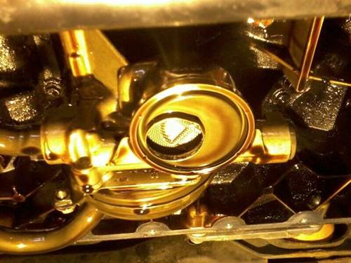

Tach zusammen,
Frage: Hat der 2.4 ARJ i-wo ein Ölsieb in der Ölwanne verbaut ähnlich wie beim 1.8T ? Finde im Internet keine konkreten Infos hierzu...
Ich denke, es wird einen geben bloß wo sitzt es genau und wie sieht das Teil aus? Wollte evtl. mit ner Endoskopcam reinschauen, ob es mit Verkrustungen zugekleistert ist.
Danke,

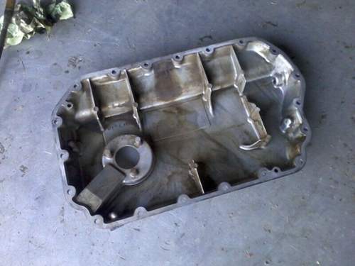

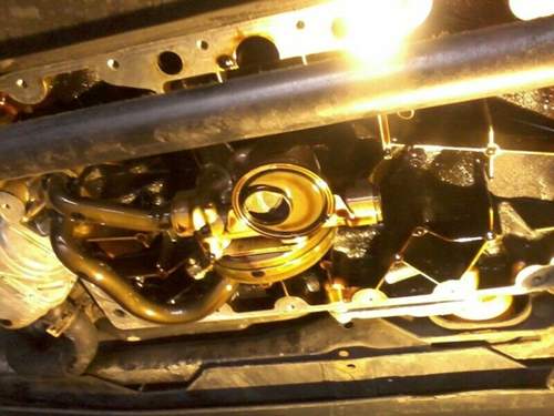

Habe heute eine Motorspülung mit dem LM Motorreiniger gemacht - einfach unfassbar, was das Zeug bewirkt! Wie es aussieht, waren offensichtlich nur die Kolbenringe verkokt. Merkwürdig nur, daß der Fehler recht plötzlich auftrat, so daß ich erst einen mech. Defekt vermutete. Hab den Liqui Moly Reiniger in den Motor reingekippt, Motor 15 Min. laufenlassen, die dreckige Plörre abgelassen und erneut Kompression gemessen - Voilla! 15 Bar wieder da. Einfach unglaublich, was man heutzutage mit etwas Chemie schafft. Und ich hab mir schon Sorgen gemacht wie ich nen AT-Motor in die Karre verbaut kriege.. 😁 Hab bei der Gelegenheit die Ölwanne abgeschraubt und gereinigt, das Ölsieb war aber absolut sauber (siehe Bilder), so hab ich auch nix dran gemacht. Mit einer Endoskop-Cam kommt man da leider nicht ran, ist mittig in der Ölwanne verbaut, direkt unter der Ölpumpe. Und weils so schön war hab ich auch alle Einspritzventile ausgebaut und prophylaktisch gespült. Das Ventil vom Zyl. 5 hatte vor der Behandlung ein etwas merkwürdiges Spritzbild, danach wars aber genauso wie bei den anderen Ventilen.
Ok. So weit so gut, das Wochenende ist gerettet. 😉 Aber noch steht die Kiste in der Werkstatt, hab heute keinen Ölfilter mehr bekommen. Werd somit erst nächste Woche frisches Öl einfüllen und ne Probefahrt machen können. Wenn alles ok dann werd ich die Motorspülung wahrscheinlich nach ca. 200-300 km wiederholen, damit auch wirklich der ganze Dreck da rauskommt.

Moin, na das sind doch mal gute Nachrichten.
welchen Motor-Reiniger von LM hast du denn benutzt? Ich hatte bis dato immer den Standpunkt vertreten, ist Geldmacherei!
Aber es scheint wohl! Als müsste ich das revidieren. Sollte ich vielleicht auch mal prophylaktisch nach bald 20 jahren und 340 tkm durchführen.

Hallo zurück,
für die Motorspülung müsste es das 7681 gewesen sein (hab die leere Dose nicht griffbereit, liegt noch in der Werkstatt), die Ventile hab ich bzgl. des Kompressionsverlustes gar nicht explizit behandelt aber dafür vor einiger Zeit hab ich die Einspritzventile prophylaktisch reinigen wollen (LM 5110) das hat aber eigentlich garnix gebracht.
Nach der gestrigen Reinigung kann ich bestätigen, das o.g. 7681 löst definitiv die Verkrustungen auf so daß die Kompression verbessert/wiederhergestellt wird. Werd die Reinigungskur in jedem Fall noch mal wiederholen.
