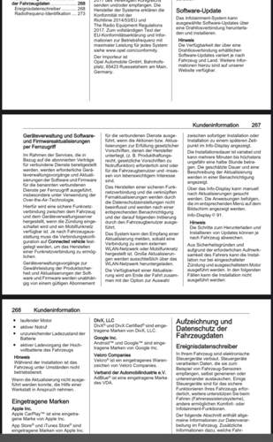

Habe am Dienstag meinen neuen Astra L übergeben bekommen.
Habe wie üblich meinen Telekom OBDstecker eingesteckt, um WLAN im Auto zuhaben, so wie ich es im Astra K (FL u. VFL) auch gemacht habe. Nur geht der Stecker nicht an, wenn die Zündung ein ist und der Motor läuft.
Frage an die Fachleute, ist da etwas am OBDanschluß geändert worden bei PSAmobilen?

Dazu habe im Internet noch das hier gefunden:
https://connect.opel.de/.../...-LiveNavi_Tethering_DE_Ed1911_Rev01.pdf
Im verbotenen Buch auf Seite 104/105 steht dazu auch noch etwas.
S. 267 ist auch aufschlussreich. So wie ich das verstehe kann der Astra je nach dem, ob man bei den verbundenen Diensten das 4G Netz hat bzw. bezahlt dieses Handynetz als eigenes WLAN zur Verfügung stellen oder aber wenn wichtige Updates anstehen, zieht er sich die auch ohne Vertrag übers Handynetz.

Die Anleitung bezieht sich auf den AStra K oder einen aktuellen Corsa, aber bestimmt nicht auf einen Astra L. Diese Anleitung ist von November 2019.
Es ist so wie StayingAlive schreibt. Im Opel Connect Store findet man die verbundenen Dienste.

Es wird am Security Code liegen, das dein OBD Stecker nicht funktioniert. Der Code ist seit 9/2020 gesetzlich vorgeschrieben und soll einen Schutz gegen Manipulationen darstellen.

Der Telekom CarHotspot, geht wie geschrieben nicht. Nicht mal die Spannungs ON Led leuchtet.
Ein stinknormaler OBD Adapter (ELM..) dagegen funktioniert in Zusammenarbeit mit torque einwandfrei.
