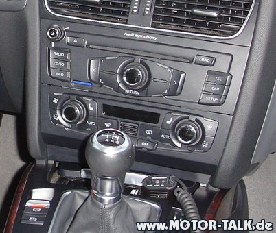

Wo befindet sich eigentlich der Speicherkartenleser?
Hier mal das Symphony:
http://www.motor-talk.de/.../Attachment.html?...
(links unten, eine blaue SD-Karte steckt auf dem Bild drin)
Das Concert sieht genauso aus, nur ohne integrierten Wechsler und statt Load-Taste eine Scan-Taste.
SD Kartenleser befindet sich links unten, und Drehknopf in der Mitte des Radio Concert/Symphony.
Siehe Bild.
