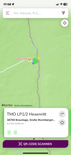

Den für mich momentan günstigsten Tarif habe ich bei der TEAG gefunden.
49ct/kwh ohne Vertrag über die App
Ja, aber aber nur an TEAG-Ladesäulen in Thüringen. Das ist ja hier nicht die Frage. Ich lade mit der Virta-Karte an unserem V-Baumarkt ohne Grundgebühr zu 19 ct (allerdings AC). Aber das geht an einer handvoll Stellen in Deutschland und nutzt praktisch nix.
