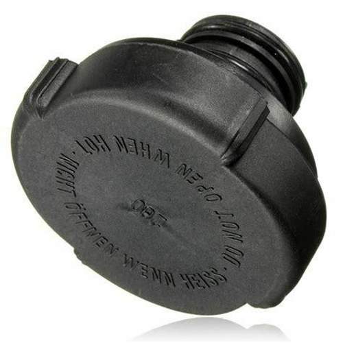

Noch was.....Der Kühler Deckel (2 Bar)könnte villt. kaputt sein.
