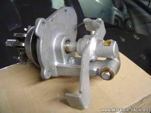

So, habe jetzt am Vectra das Getriebeöl wechseln lassen. Ich hatte Hoffnung, das er sich dann besser schalten lässt. Dieses "hakeln" im 1. und 2. Gang ist allerdings immer noch da. Allerdings ist meinem Schrauber aufgefallen, das ein Gelenk (Kreuzgelenk) ausgeschlagen ist. Er hat mir das im Motorraum gezeigt. Habe mal ein Foto angehängt. Wie heißt dieses Gelenk denn eigentlich richtig, bzw. wüsste jemand eine Teilenummer? Leider ist das Foto etwas unscharf, wurde mit dem Handy gemacht.
