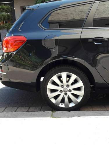

Hallo ich habe mir vor gut 3 Woche ein Opel Astra Sports Tourer gekauft 1,7 cdti
Guckt euch mal bitte den reifenabstand an ist das etwa normal
Reife 205 55 16 Zoll

Ne, das mit dem 225/45R17 passt schon, das ist die EINZIGE passende Größe zu den Serien-205/55R16. Das ist eben diese Flottenausrüstung mit anderer Tacho-Impulszahl -> Reifenumrüstkatalog. Und das sind eben noch die Seriengrößen vom H.

TE: Schau mal in mein Profil, da habe ich die 215/50/17 drauf. Ist auch ohne Sportfahrwerk, allerdings kein ST...
@96freak schrieb am 22. Februar 2017 um 19:37:29 Uhr:
Ich versuche es nochmal ich habe mir jetzt 17 Zoll Alufelgen gekauft wenn ich da 225 45 17 drauf mache sieht das dann immernoch so blöd aus wie oben auf dem Foto
Ja, warum auch nicht, der Reifendurchmesser wird ja nicht größer. Da hilft nur tieferlegen.

Katalog sagt:225/45 oder 225/50, sonst Tachoumprogrammierung

Passra mag sein das die Reifengröße nach Tachoangleichung auch geht aber das Problem des TE bleibt. Die sehen dann wie kleine Seifenkisten Räder aus.
Nimm die 225/50 R17 die füllen den Radkasten besser aus.
Sportlich is es da natürlich immer noch nicht das wirkt erst ab den 18" und einer Tieferlegung aber darum gehts es bei den Winterreifen ja nicht.
Ich selbst fahre im Winter 215/50 R17 und ich merke schon wie das Auto etwas tiefer ist.

Hatte ich nicht das selbe gesagt? 😉 225/50 ist die beste und einfachste Lösung.

Habe mal gemessen, mit Flexride vom Boden aus zum Kotflügel.
Vorne 69,5 cm und Hinten 70,5 cm
Am Vorderreifen ist etwa 6cm Luft bis zum Kotflügel Außenkante.
Bei meinem ST Vorne 68 und Hinten 69,5 cm.Hab das Sportfahrwerk welches 1cm tiefer ist.
Hinten keine original Federn.
2,0 CDTI ST mit OEM-Sportfahrwerk: vorne 69,5, hinten 71 cm
Bereifung: 225/50 R17 98 V Pirelli Winter Sottozero 3
