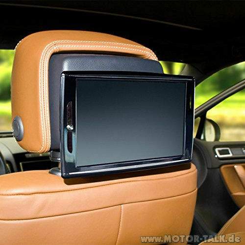

also dein Vorhaben ist generell natürlich möglich, aber 22" bzw. 24" ist meines Erachtens übertrieben groß und wirkt auch auf den zweiten blick sofort als Nachrüstlösung... Zumal selbst die Langversion noch keine Stretchlimmo ist und man dann noch verhältnissmäßig nahe vor einem zu großen Monitor sitz... Ich persönlich finde alles bis 10" ausreichend und dezent... Werde mir die Tage selber folgende Monitore bestellen und verbauen, und die sind sehr gut auflösend und haben zig ein und ausgänge und wirken meiner Meinung nach noch sehr schlicht und verhältnissmäßig elegant für eine Nachrüst-Lösung😁

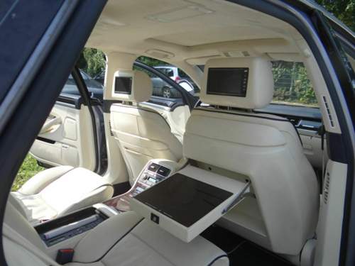

hast du ein gp2 mit RNS810 ? Weil dann kannst du deine Fernseher/Monitore einfach mit dem Navi Verbinden und (wenn Vorhanden) den DVD Player und den Hybridtuner nutzen, der dann alles auf die hinteren Monitore wirft... so will ich es zumindest machen 🙂

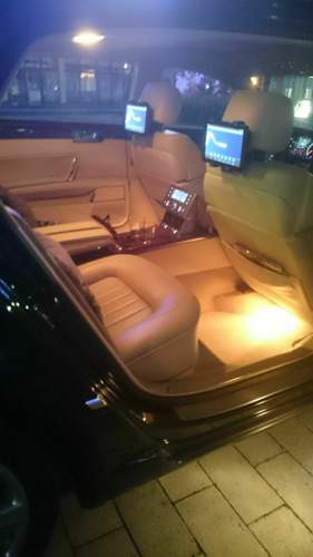

ich erwähnte ja das ich per Kopfstütze 2 10,1"er habe

Ich würde beide zum herunterklappen vom Dachhimmel verbauen, das machen viele Amis so und sieht auch geil aus. Musst mal googeln.
