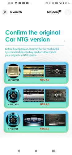

Beim NTG 4 wird das wohl nicht funktionieren, weil der ein anderen Display Anschluss hat. Das was für NTG 3 angeboten wird, hat die gleichen Display Anschlüsse wie das NTG 4. Da steht aber nicht, dass es für NTG 4 passen würde. Da müsstet ihr den Hersteller anschreiben, und fragen, ob das gehen würde. Das Gerät ist erst seit etwa einem halben Jahr auf dem Markt.

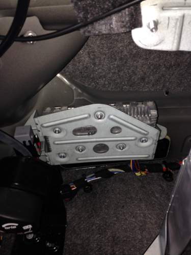

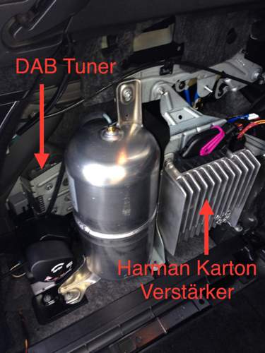

@Hitman281 schrieb am 18. Februar 2024 um 21:17:32 Uhr:
Hab euch noch zwei Bilder reingestellt, wie der Tuner aussieht und wo er verbaut ist. Bei mir habe ich das Glück gehabt, dass ich ein Harman den Kartonverstärker hinten drinne hatte und dort den Most mit ein schleifen konnte.

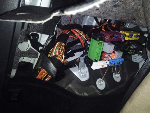

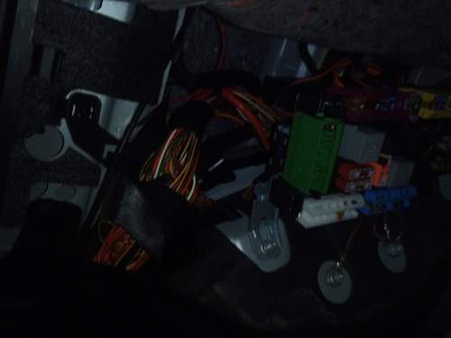

Ne.... Leider ist bei mir die linke Seite Kofferraum komplett leer bis auf die Mechanik der AHK.
Rechts ist auch nur ein Sicherungskasten...

NTG4 braucht nen anderen Tuner: A2188201300 oder A2188201302
