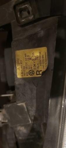

Hab mir bei eBay Xenonscheinwerfer ersteigert welche heute gekommen sind.. Beim auspacken der Scheinwerfer ist mir jetzt aufgefallen, dass nur ein Steuergerät am Scheinwerfer ist.. Der andere Schweinwerfer hat aber auch keine Befestigungspunkte für in Steuergerät..
Ist das jetzt normal oder fehlt da etwa ein Steuergerät?
Es sind übrigens Scheinwerfer der neuen Generation.
Danke schon mal

Die alte Version ist die mit den Steuergeräten in den Radhäusern.
Diese Scheinwerfer haben jeweils einen 4-poligen Stecker der zu diesen Steuergeräten geht und nur ein Steuergerät am linken Scheinwerfer das nur für die ALWR zuständig ist.
Die neue Version hat die Steuergeräte hinten an dem Scheinwerfer und ein 4 poligen Stecker am linken Scheinwerfer, dort wird bei dieser Version die ALWR eingesteckt.
Die Steuergeräte sind Vorschaltgerät, das bei der alten Version im Radhaus ist und Steuergerät für die ALWR in einem.
Auch hier wird bei Ebay oft betrogen denn die Scheinwerfer leuchten auch mit Steuergeräten von BMW, Ford und allen möglichen anderen Marken.
Allerdings geht damit die ALWR nicht.

@zonki101 schrieb am 18. November 2011 um 16:15:37 Uhr:

Wissen Sie, warum meine in Bn (neue Generation) gefertigten Scheinwerfer nur den linken Scheinwerfer zum Anschluss des Steuergeräts haben? Nach dem, was ich gelesen habe und mir gesagt wird, verfügt die neue Generation über zwei Steuergeräte, eines in jedem Scheinwerfer.
