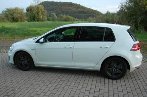

habe einen Golf 7 GTD Baujahr 2014. Habe mir bei meinem Reifenhändler Winterreifen auf Stahlfelge gekauft.
Die Größe ist 205/55 R16 91H
Jetzt habe ich gehört, dass es wegen der größeren Bremsanlage mindestens 17 Zoll Alus sein müssen.
Im Fahrzeugschein steht unter 15.1 und 15.2: 205/50 R17 93V
Ist das die mindestgröße, also 17 Zoll oder kann ich meine Winterreifen auf 16 Zoll Stahlfelge verbauen?
Im VW Konfigurator sind beim GTD auch 16 Zoll auf Stahlfelgen auswählbar.
Hoffe mein Reifenhändler hat nicht gepennt...

Nein alles gut darfst du fahren ,die Größe steht auch in deinen COC Papieren drin .

Habe jetzt seit einer Woche WR drauf...in 16 Zoll. Hab es mir optisch schlimmer vorgestellt. Wollte eigentlich mindestens 17 Zoll durch den Winter fahren.

Was hast du denn für ET auf deinen Felgen?
48 geht vorne knapp am Bremssattel vorbei.
Also das sind 7.0Jx16 ET 50.
Folgende Stahlräder mit 205/55-16 Reifen sind zulässig:
205/55R16 91V 6,50 x 16 ET46,00
205/55R16 91V 6,00 x 16 ET48,00
@kohlenschaufler : Hat dir dein Händler keine Kopie der COC gemacht , das ist dann aber schlechter Service . Die VW Felgen haben 6.5 J x16 ET 48 ,das steht auch in COCs . Wenn ich nachher zu Hause bin stell ich ein Bild davon ein ,dann hast du alle Kombinationen die du ab Werk fahren darfst.

Zulässige VW-Serienräder für den GTD:
205/50R17 93V 6,00 x 17 ET48
225/45R17 91V 7,00 x 17 ET49
225/45R17 91V 7,50 x 17 ET49
225/40R18 92V 7,50 x 18 ET51
225/40R18 92V 7,50 x 18 ET49
225/35R19 88Y 7,50 x 19 ET51
