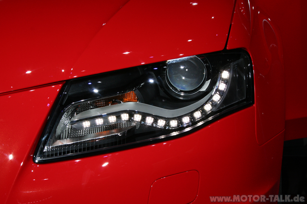

Ich habe vor mir einen Audi A4 Avant mit 143PS als Leasingrückläufer zu kaufen. Ich bin ein kompletter Neuling und habe deshalb noch Fragen:
1. Ich will unbedingt dieses LED TFL
http://www.motor-talk.de/.../Attachment.html?attachmentId=423946
Wie erkenne ich, das dieses und nicht das ohne LED TFL verbaut ist?
Gibt es das nur mit Xenon, oder ist das ab einem bestimmten Baujahr Serie?

LED TFL gibt es nur mit Xenon also wenn Du einen A4 mit Xenon suchst, hast Du gleichzeitig
auch das LED TFL vorn.
