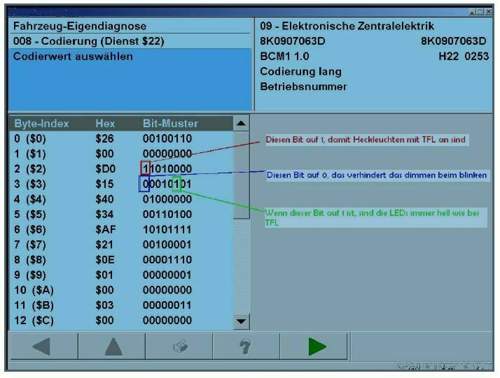

Hallo!
Sorry, wenn irgendwo im Forum die Antwort auf meine Frage bereits rumschwirrt. Ich habe sie auch nach längerem Suchen nicht gefunden.
Ich hab' vor einigen Tagen erfolgreich auf Xenon ohne Kurvenlicht umgerüstet.
Wenn TFL aktiv, wird beim Blinken das TFL gänzlich abgedreht (natürlich nur auf der Seite, wo der Blinker aktiv ist).
Ich will aber, dass das TFL lediglich gedimmt wird. Finde aber die Codierung dazu leider nicht.
Kann mir bitte wer damit aushelfen?
Xenon hab ich folgendermaßen codiert:
Codierwert Byte 00: Bit 2 - Xenonscheinwerfer verbaut Bit 5 - NSW verbaut
Codierwert Byte 02: Bit 4 - Tagfahrlicht aktiv
Bit 7 - Standlicht Heckleuchten bei TFL
Codierwert Byte 14: Bit 1 auf 0 setzen
Danke vorab!
LG,
Klaus

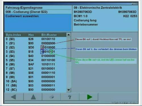

die Schaltung ist schon etwas komisch,denn normal sollte es entweder ganz anbleiben oder abdimmen.Die Funktion davon findest Du eigentlich im Byte 3 Bit 7 in Adresse 09.
Hast Du nach SLP alles gemacht?
Themenstarteram 19. Juni 2013 um 13:22
Danke!
Komme soeben vom Auto.
Hab Bit 7 in Byte 3 entsprechend geändert.
Nun bleibt das TFL an. Aber es dimmt nicht runter.
Bit 7 ist in meiner VCDS-Version (11.11.5 von Auto-Intern)
mit "Abschaltung TFL bei Richungswechsel (Blinker)".
Hmm... Hab auch die Anpassungskanäle
durchgesehen. Aber leider kein Pkt. für Dimmung der LEDs...
Hat jemand eine Idee?
Hi!
Du musst das Bit setzen für TFL über Markierungsleuchten, dann sollte es anbleiben beim Blinken ;)
(Glaube es hieß so :D)
STG09 Kanal 03 auf 9% noch stellen.

Vielen Dank! Jetzt passt alles!!!
